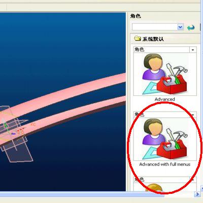

本人刚学的UG,请问大家,为何在工程图模块下面,没有象我在参考上看到的主菜单下面,格式/图样方式,调用工程图呢,请大家指教!!!(就没有格式/图样这一菜单)6 h* Z) O- z# Q

有很多菜单都可以在自定义里面调出来, V8 `. F% ^/ a8 [" v5 N
右键点工具条——拉到下面点自定义——选命令——在右边把你需要的命令项拖拉出来

发表于 2007-7-10 08:52:22 | 显示全部楼层 来自: 中国浙江台州
楼主可以用这个完整角色试一下。
