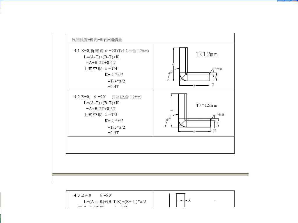

[讨论] 实际生产中,板金件展开尺寸的计算
发表于 2007-7-9 17:30:09 | 显示全部楼层 |阅读模式 来自: 中国广东惠州
请大家讨论一下在实际设计模具时
' e7 n& N+ l- z& |7 i+ ?板金件的展开尺寸是怎么计算来的# \! {* B: d  n9 R4 W4 d" w) x
是按照公式?3 r8 Y6 [4 }5 @5 O; C# i! C  e+ ~  a
还是按照公司内部的标准7 [$ Z0 ]6 E5 n4 k, O
或者您在设计模具时还有什么别的诀窍……
7 W& Q; j; k* W9 z' N4 k1 Q# R# k2 B3 Y
未命名.JPG 我现在一般是按照这个算的

按钣金件的精度要求,一般的按上面的展开,精度高的按中性层展开,
发表于 2007-7-9 22:20:33 | 显示全部楼层 来自: 中国广东珠海
一般都是按照手册查的值,但如果要求精度比较高就要靠实际积累甚至试料了,因为材料的差异等因素影响也比较大!
发表于 2007-7-10 12:06:46 | 显示全部楼层 来自: 中国浙江宁波
一般先按书上的计算一下,然后割几块料试试,根据试模结果对展开尺寸进行调整。

 楼主| 发表于 2007-7-10 17:26:21 | 显示全部楼层 来自: 中国广东惠州
回复 #4 浪子回头 的帖子
楼上的方法的确不错
3 ^6 |! `, M( x/ c, O5 K/ H' C可是在工厂里不是很实用  ]' ]' S! O% z' G
出于效率和成本方面都不会让设计师这样做的
( a9 c0 _9 p5 m本人一点愚见~~~~

我们也是试模来板金件的展开尺寸的
