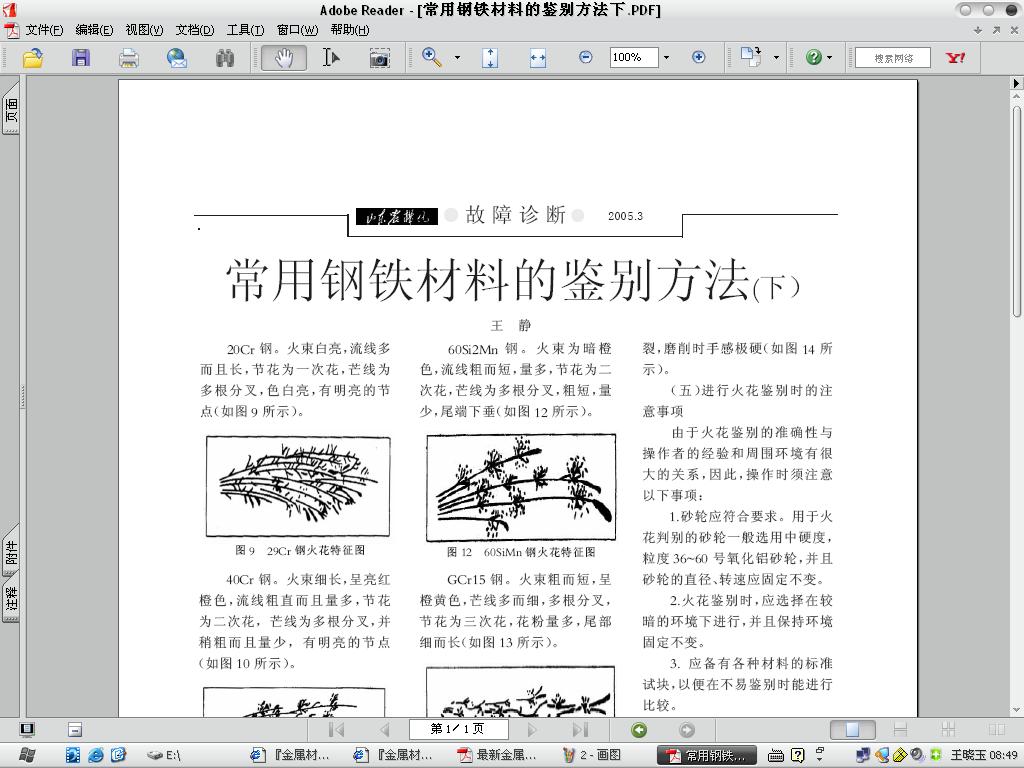

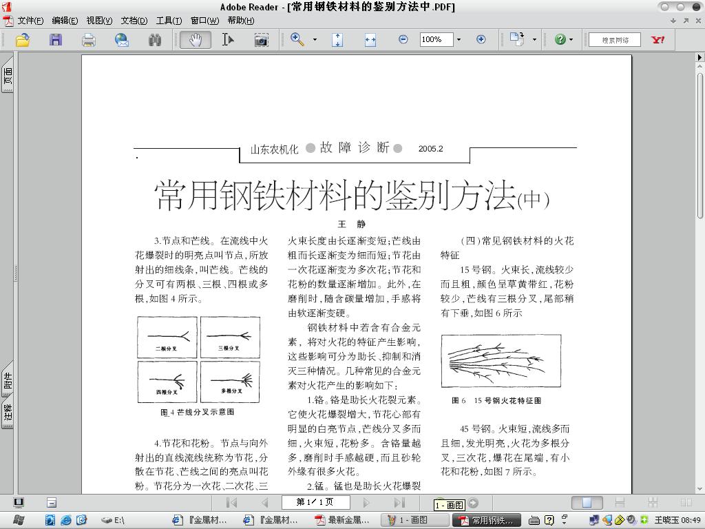

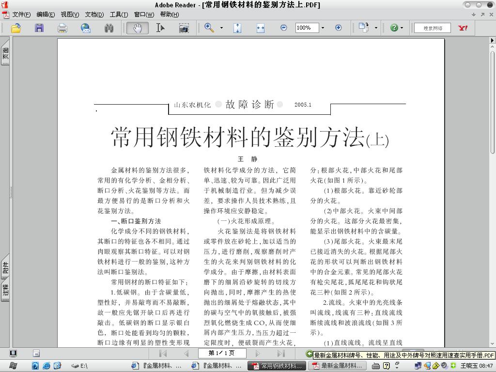

收集到的《常用钢铁材料的鉴别方法》,前辈的工作经验总结。5 {) C% I8 w2 I2 P" m0 v$ l
1.JPG 2 a) F: B+ B. q- P8 l0 r
( @2 A5 X3 J, {: T& \( G 2.JPG
* D# _( C; Q9 \8 y" v0 s2 i& A7 B* b; g7 {. P4 v9 P( W2 O
3.JPG . S1 F$ O& p+ z6 {9 ~/ n% P
