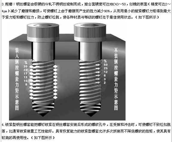

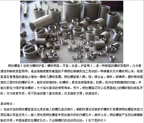

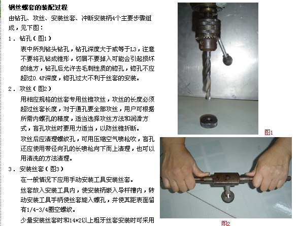

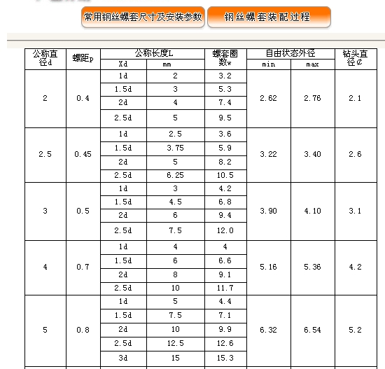

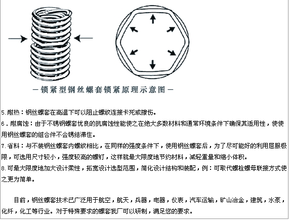

发表于 2007-7-9 13:42:41 | 显示全部楼层 来自: 中国北京
钢丝螺套简称丝套,又称(螺纹护套、螺套、螺纹丝套),是一种新型内螺纹紧固件,它是由高强度、高精度、高表面质量的耐蚀菱形截面的钢丝绕制而成。主要有以下应用:' ?) x/ t# L: d2 ^1 _
应用1 装配:
) A: z: m' `3 _& o+ l将其旋入金属或非金属材料上形成高强度、耐磨损、具有互换性的标准内螺纹。在铝、铜、钛、镁合金等低强度工程材料上应用可明显提高强度和耐磨性;应用在钢件、不锈钢、铸铁上,可以防止由于各种振动引起螺钉松动脱落。
8 ^7 p  I7 p1 S$ D1 _1 f应用2 维修:2 t4 }/ A" @# Q9 `% e
在出现螺纹加工错误或对已损坏的内螺纹孔修复时,使用钢丝螺套作为修复手段,可以不增加重量和体积,得到经济地维修,拯救重要部件。
( c; ?6 n/ f0 N% \$ c应用3 转换:
+ V& [/ e1 g7 F" {" K利用钢丝螺套快速、经济地进行国际标准←→英制←→统一螺纹等系列螺纹孔相互转换,非常方便。7 H. Z% j+ n  _% m5 ]
7 B+ }" S; c! D  G1 V' ^3 C0 T* U: B$ W
0 J2 f2 R( S6 B  r2 ]" P% P7 T! q
钢丝螺套简称丝套,又称(螺纹护套、螺套、螺纹丝套),是一种新型内螺纹紧固件,它是由高强度、高精度、高表面质量的耐蚀菱形截面的钢丝绕制而成。主要有以下应用: 应用1 装配:将其旋入金属或非金属材料上形成高强度、耐磨损、具有互换性的标准内螺纹。在铝、铜、钛、镁合金等低强度工程材料上应用可明显提高强度和耐磨性;应用在钢件、不锈钢、铸铁上,可以防止由于各种振动引起螺钉松动脱落。应用2 维修:在出现螺纹加工错误或对已损坏的内螺纹孔修复时,使用钢丝螺套作为修复手段,可以不增加重量和体积,得到经济地维修,拯救重要部件。应用3 转换:利用钢丝螺套快速、经济地进行国际标准←→英制←→统一螺纹等系列螺纹孔相互转换,非常方便。
