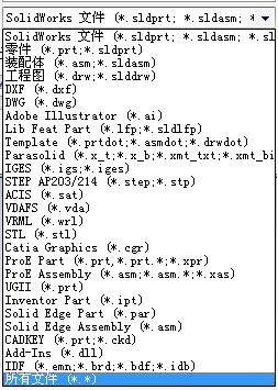

可以直接打开UG文件的,在打开的文件类型中选择:UGⅡ(*.prt)就行了。
