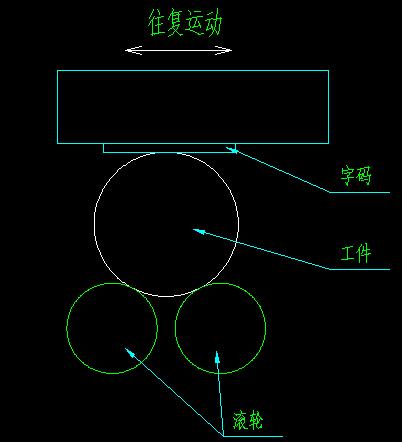

发表于 2007-8-13 08:58:28 | 显示全部楼层 来自: 中国安徽合肥
你所要的是叫滚码机,我们厂就有一台,就是在圆柱面上滚出字码,工件也不需要固定在圆盘上,工件下面是两个滚轮,滚压时字码带动工件自转。具体样式见下图。

 楼主| 发表于 2007-8-28 08:26:27 | 显示全部楼层 来自: 中国江苏苏州
产品是圆的,是把多个产品一起放到机器上,让它自动的滚,原理与8楼差不多.但不知这种叫什么机器?

发表于 2007-12-6 07:38:01 | 显示全部楼层 来自: 中国江苏南京
叫滚号机才对,我们厂原来有,现在淘汰了,滚角钢的字码用,我还做过一台!淘汰的原因是经滚压的工件局部变形,要增加整形工序!
发表于 2007-12-6 10:53:45 | 显示全部楼层 来自: LAN
就叫滚码机,字码可更换。
