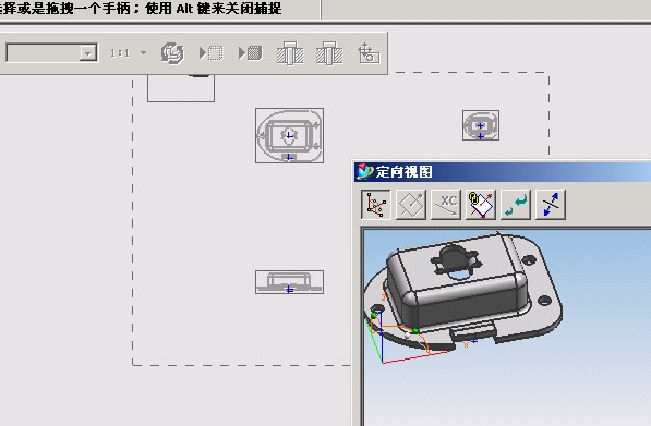

  C$ w0 M; p0 m8 V, b$ @我想在制图中增加我想要的方位的视图(还有图中所示的立体图,如何把它添加进制图中),如图所示,不知如何操作,请大伙指点!先谢谢!!

1.在modeling中:View/Operation/save as对话框中,将所要示图存成一个示图8 r7 r7 y# N3 ^7 w: `- U3 c
2.在Drawing中,在Base view下拉菜单里将1中的示图名选中即可添加该示图

谢谢hnjzzzx !!现在我想将我选得如图中所示的三维图加进制图中如何做了??求知道的朋友指点愚下,不胜感激!!!
发表于 2007-7-16 10:39:19 | 显示全部楼层 来自: 中国江苏泰州
制图---选择添加基本视图---利用视图定向工具---通过鼠标旋转就可以得到你想要的视图了---然后调整好比例大小确定就OK了。
