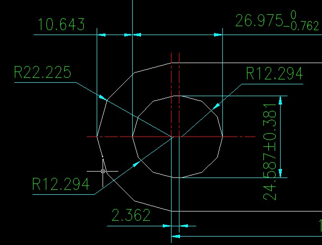

这个椭圆怎么加工
4 V+ W2 P( G# k# K  A9 G% m铸件材料: 1050铸钢, 硬度为:302-363HB
) T! n  x9 W8 r  e- j' i; C加工部位: 两个偏心孔及平面
( m" x2 K6 J8 u: J3 q: [& R 我们加工孔时是先加工两个最外的孔,保证孔边的距离,因其公差较小,然后偏心2mm,再, Q  m- \8 ]- e. h
加工两个半孔;
2 Z2 B! t0 S  M) `我们在实际加工过程中碰到不少问题:: k/ _6 N; b/ Z8 i7 b7 n
铸件毛坯有预孔,为22,但预孔中心距已到最大
9 Q3 L7 R# E) h' W# j值, 快速钻加工时,切削厚度不大,有时主要是在加工氧化皮,故刀具易磨损;
+ G/ m0 e8 b) w$ N8 q) k) U& e. T 另加工偏5 ~/ B$ X: i2 j1 ?  c# C# b: U# r2 b( d
心孔时由于是断式切削,对刀具的刚性要求较高

孔深68,现在粗加工时刀片磨损太快,大家有没有其他方法,或选用合适刀具,谢谢

1.这不是椭圆,是两个偏心圆;# K+ u% N6 [, W3 V
2.刀具磨损较大,除了刀具磨削时要满足相应的角度要求外.建议选择YTi类硬质合金刀具.. l, ^4 g7 z! `$ |2 }& b
         加工方法用数控铣,加工中心等都可以加工,用普通机床---镗床\铣床都可以加工.做钻套或画线加工,公差很大.能满足

楼主没有把所有的尺寸及表面粗糙度表达清楚,按现在这种状况,不考虑粗糙度,可以用铣床、镗床、线切割及加工中心都很容易实现

这不是椭圆孔,面长圆孔。加工精度很低(宽度±0.381,半圆 R 为自由公差),在铣床上靠一端钻孔,另一端圆弧镗成,中间直线和外部半圆面分别铣成。' S5 T  N0 G2 ]3 `
没有什么难度。

" V3 A: ?- }+ h- \% Z4 Y按搂住的讲法该孔是提前铸造出部分孔的;" m6 V# T; w; o" E# Z, [+ G
1 S" M( w  ]" f8 M- \" h; t
孔是长圆孔,不是椭圆孔;
6 c6 V- ~' u: Y; L& }
; y3 N" F5 j$ Q  l; @( u2 H孔的精度不高。4 [1 Y) l/ O+ l
" `! @* M) m/ O7 V; e- ^基于以上三点,我建议:
+ T7 I9 U& b' x3 \0 Z; M. a3 P) D# h8 Y1 \; B  y0 H; v7 z6 B9 j
1、可否铸造时作成盲孔,避免偏心加工,减少刀具磨损;1 C; D% {* x9 ~9 D
/ ^9 u& k$ P( ^7 J8 s2、线切割、加工中心成本太高,用钻床配合铣床加工是比较合理的。

楼主抓屏是应该重生成一下
8 F. c, z0 |6 m8 H$ a: x; `  n这个孔应该是楼上说的长孔1 N: C( y+ R2 X3 i1 H9 e* Z
先在在一边圆心处钻孔,大小为比要求尺寸小一个毫米: h% ~7 K! X# I4 _* m" \% c6 B
下面就可以上铣床直接加工

严重同意9楼的见解,不要铸出孔,以免偏料的问题,
  t) _0 E% V1 |+ o% Y4 N钻床先钻出长形孔的位置孔,铣床铣出即可.

用插銑粗加工.......... 這種加工類似搪刀搪孔.........9 c% ^8 I: D7 J* E& B
之後再用銑刀精加工輪廓外型...

这不是椭圆,是个长腰孔,用不着用加工中心加工,就用普通铣床加工好了,更用不着钻孔啰!

像这样的长腰孔有几种加工方法:
; {# n+ L. g- x, e0 ]1.尺寸精度要求不是很高,可直接铸造成型;* p5 B# {% @& V( I( N* l: q
2.直接用铣刀加工;
  B/ N- l+ p" |5 V! c& x3.上数控铣床;. R" y& F( L; {  C
4.线切割加工。4 R; d, s# l9 t& n0 o
上面几种加工方法的加工成本是由低到高的。楼主选用哪一种,自己定夺吧。

浇铸的有砂孔,线切割容易断丝2 |  V% J4 y. O* O* {
外R要铣床铣,内孔画线车出
