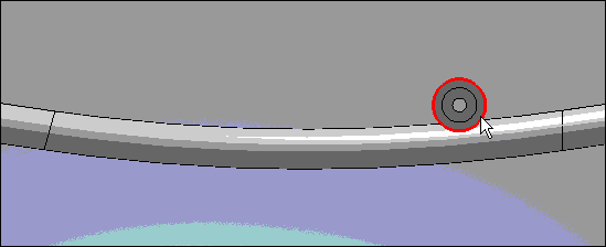

如何装配才能便轮子在滑杆上来回运动.
8 r) A* Y, L+ d请各位帮忙.这是健身器材的一部份.* X+ t, ]* ]9 `& J' }4 Z% Y% ]

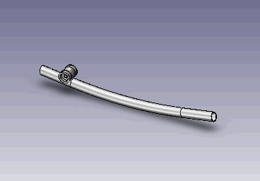

发表于 2007-7-7 10:10:39 | 显示全部楼层 来自: 中国江苏无锡
好了,完成了.
完成了,是不是这样啊!

这样吗??是不是你要的效果( c" A3 a: j( f% g4 P' [4 M# c  h8 O
一个平行,一个相切就可以做到。

发表于 2007-7-7 10:22:07 | 显示全部楼层 来自: 中国河北沧州
原帖由 fushuixiu 于 2007-7-7 10:10 发表 http://www.3dportal.cn/discuz/images/common/back.gif) O8 {# h2 W- K: @8 C
完成了,是不是这样啊!
' T# b; S# H- w( d加个动画看起来效果更好。关键是怎么让曲面和滑轮相切或者是重合。
发表于 2007-7-7 11:50:18 | 显示全部楼层 来自: 中国四川成都
ls的朋友,那个这就跟造型有关系了,如果滑轮和滑杆的配合面都为圆弧面相切配合应该不会有什么问题
