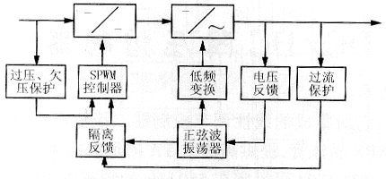

什么叫铃流模块啊,师付让我测试,可是我还不懂什么叫铃流模块捏。

铃流电源模块
铃流电源模块是一种小功率DC/AC逆变器,多用在通信系统和声纳系统中。如某款高性能铃流模块,输入DC36~72V,环境温度0~70℃的条件下必须保证稳定、可靠地输出75V 25Hz30VA的电源。
* a" l% n. z3 N! e1 c2 a
4 o) `. B) F; R铃流电源模块多采用正弦波脉宽调制,下面是某型号铃流电源模块的原理框图.
) g% F$ R/ F( P8 w* y) f" v* w, _9 n" p% T8 x$ f0 T5 S3 A- a- Z- S
铃流电源模块一般在表面标明了输入输出的参数和引脚,按照说明,用调压器、整流装置、假负载、万用表、示波器接入电源测量带负载输出即可.0 Z. u& T* v! u1 ~& T
