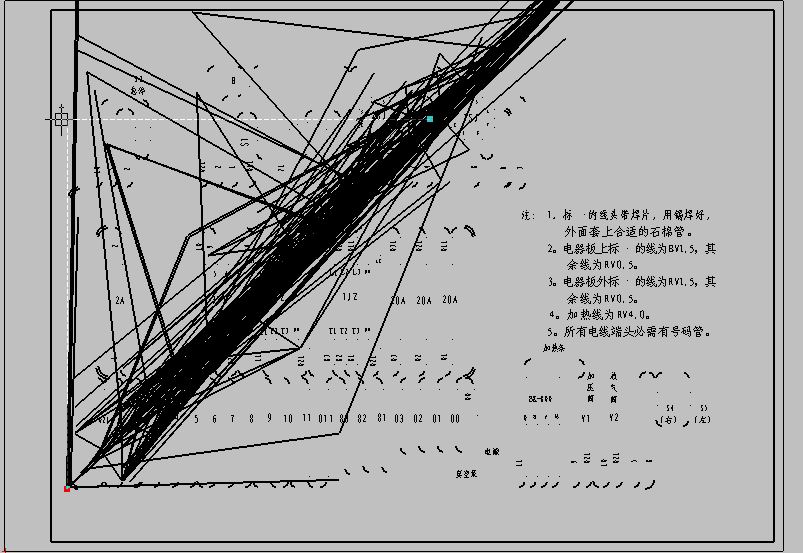

 楼主| 发表于 2007-7-26 16:45:37 | 显示全部楼层 来自: 中国山东潍坊
各位老大:以上各种方法试过了,KMS文件打开后直线全变了,在想想办法了!" a- F1 s/ e+ p+ [; k8 I
: i5 Y( R+ Z, C
[ 本帖最后由 卢玉军 于 2007-7-26 16:50 编辑 ]

发表于 2007-7-27 15:53:00 | 显示全部楼层 来自: 中国广西南宁
可以把它转为CAD再转为正式版KM,而后打开。
发表于 2007-7-31 18:26:16 | 显示全部楼层 来自: 中国四川德阳
原帖由 YCX 于 2007-7-27 15:53 发表 http://www.3dportal.cn/discuz/images/common/back.gif
4 s4 Z5 u3 D. L& F  w5 ^可以把它转为CAD再转为正式版KM,而后打开。
0 n5 f0 J+ R: z' ^7 j8 p*.kms转不了CAD,否则,就不是难题了
