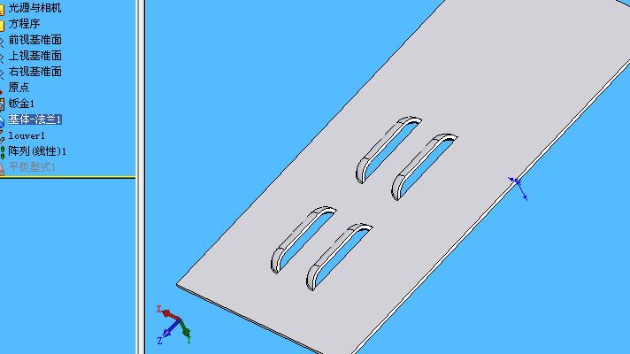

向大家请教一个关于钣金上生成防尘百叶窗的问题,在1MM的铁板上生成百叶窗是怎样做出来的.谢谢了!!!

要先建的特征当模具,具体做法可以在论坛内下载扳金教程,看一下就能懂了

楼主是这样吗??

用成形工具做一个,再阵列一些,就搞定!

教程中有的.2007中.用成型工具!楼主可以试试!
