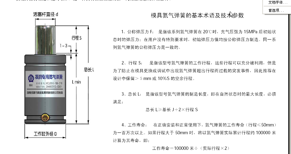

冲裁8MM以上Q235钢采用何种卸料方式比较可靠.
发表于 2007-7-5 22:21:05 | 显示全部楼层 来自: 中国浙江金华
建议采用弹性卸料结构,特别是冲小孔,
阿帕奇 + 2
发表于 2007-7-6 10:58:30 | 显示全部楼层 来自: 中国浙江宁波
采用模具专用氮压弹簧。
发表于 2007-7-6 10:59:13 | 显示全部楼层 来自: 中国山东烟台
采用刚性卸料............
参与人数 1三维币 +1 收起 理由
阿帕奇 + 1
发表于 2007-7-7 11:52:49 | 显示全部楼层 来自: 中国江苏常州
材料厚度大于3mm宜采用刚性卸料。
参与人数 1三维币 +1 收起 理由
阿帕奇 + 1
发表于 2007-7-8 20:59:38 | 显示全部楼层 来自: 中国四川成都
采用何种卸料方式不能仅看料厚,应结合工件尺寸及要求,若断面质量无要求用大间隙卸料力很小,弹压卸料无导向则工件大小无限制,固定卸料力量大提高断面质量间隙可小点,工件大小受限。提问题应具体。
