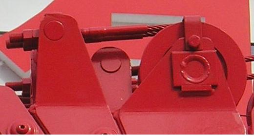

手册上的公式、要求确实应成为设计参考的主要依据,但有时候需要综合考虑产品的具体空间尺寸要求,如应用在随车起重机的钢丝索具,采取钢丝绳直接插入螺杆压制的方法,压制长度由于受空间的限制而较小,长度在80-100mm左右!
