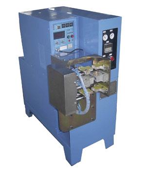

请问哪里生产的用于不锈钢焊接的钎焊机质量较好?; z9 @$ U0 R4 b0 z( {
要求焊接后表面不被氧化(焊接时温度较低),焊接牢固。; }9 S, Q3 S4 s+ A/ ^1 V0 O

那就用隧道炉焊接或真空炉焊接哟,那表而不氧化的。

钎焊的形式有很多种,主要是根据工件的形状、尺寸及其它要求来确定。
5 l& v# t/ X5 f3 l, |较低的钎焊温度范围在500~700度左右,要求不被氧化的话,最好是炉中钎焊,真空炉或炉内充氮气都可以。' G  V8 h' Z0 \) o, p
另外,钎焊温度的确定,还要根据所选择的钎料来确定。
# e5 j# h1 S: q$ A+ P" P! o+ B铜钎焊的接头强度较高,但是钎焊温度较高。随着银含量的加入,钎焊温度降低,但是接头强度降低。: Z# b- x# E8 C* V6 a8 f
楼主说的“焊接牢固”,具体要求是多少?

谢谢搂上两位朋友,试问:像你们所说的焊接成本有多少呢?因为做产品还得考虑加工成本的问题!

钎焊原理:
; ^  |" T5 M8 {* L不锈钢钢管与管件的钎焊属于固相连接,焊接时母材不熔化,采用比母材熔化温度低的钎料,其加热温度低于母材的固相线而高于钎料的液相线。在被连接的不锈钢管与管件中填放钎料,加热熔化后,液态钎料在管与管件表面润湿和表面扩散,产生毛细管流动,焊料在管与管缝中熔解和扩散从而实现管与管件之间的连接。; T+ N3 ^5 m9 N. [& L
, c5 x1 C4 m+ g  Q* n* B8 x
钎焊设备
8 P3 ?; X+ ~1 }" W8 b/ r开发的“开口闭合式活动感应加热器(线圈)”和“超长(6米)感应加热水冷电缆”可解决现场移动施工的困难,满足薄壁不锈钢管件现场钎焊安装要求。- Q/ A4 J) C! j$ R7 b: q9 g
优势:, P- u5 U" X. Y' y7 q) w, _
1.高频感应加热,安装方便、速度快。
, c1 F2 h: |$ F. t/ U2.可用同样加方法拆开已焊好的接头,实现多次拆装。0 H6 s' L* ]9 }; d# e# Z0 S9 R$ F
3.接头更简单、美观、无焊渣、使用配件少。0 G7 L) @2 Y: d( D& O7 l8 i
4.薄壁不锈钢管件比常规螺纹连接的厚壁不锈钢管、管件节约65%的不锈钢原材料,价格便宜。
4 A2 i( z' G* w* ?5.钎焊工艺效果好,钎焊缝可承受高压力,抗拉强度高,可耐高温400℃,使用焊接口在压扁60%不漏水。保证生活饮用水不受供水管道的污染影响。  N7 a# C- x/ B& C% \* B8 P" e

真空炉钎焊质量是最好的,对于温度的控制可以相当准确。
