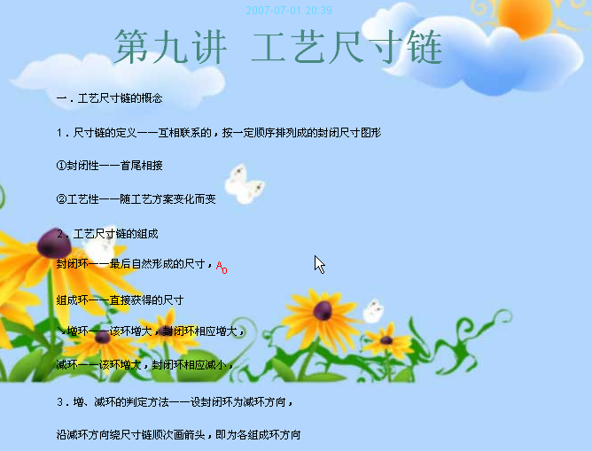

封闭环是加工过程中不能直接测量的尺寸吗?那应该怎么样正确的选择哪个是封闭环呢?
发表于 2007-7-4 09:46:30 | 显示全部楼层 来自: 中国浙江宁波

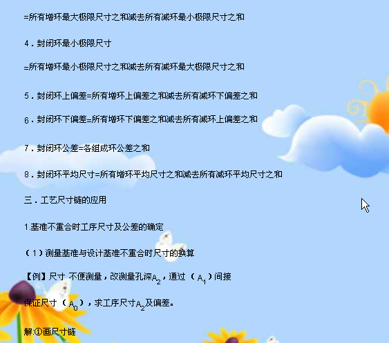

工艺尺寸链讲义,你可以参考一下.
参与人数 1三维币 +8 收起 理由
userkypdy + 8 应助

工艺尺寸链包括工序尺寸链与装配尺寸链.
8 c3 m: o: C# `2 y判断封闭环把住一条:封闭环是工艺过程中间接保证的尺寸.; i) d: U. ]. B3 g) m
还应注意,封闭环的公差值最大.
