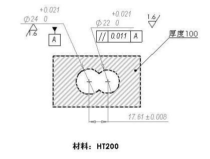

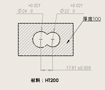

如何保证 图示的孔的精度?见附件。
加工示意图
加工示意图

发表于 2007-7-3 17:14:32 | 显示全部楼层 来自: 中国福建泉州
如果分别用直径为24和22的铣刀,很难保证0.021的尺寸精度。4 ?6 H8 J: i( ^9 H( T9 }0 ^6 @1 Z" u
如果批量较大,我想只能考虑用拉刀来加工;/ W) @1 d% @  V1 c, P- W! j# s# C
如果批量很少,干脆采用线切割加工。
发表于 2007-7-3 20:28:53 | 显示全部楼层 来自: 中国江苏常州
有100mm厚,用慢走丝加工能保证精度,就是成本太高了!
发表于 2007-7-3 20:40:01 | 显示全部楼层 来自: 中国广东韶关
灰铁材料,线切割也难以保证,上拉床吧

发表于 2007-7-4 08:35:18 | 显示全部楼层 来自: 中国浙江台州
同意三楼的说法 粗加工后用拉刀精加工 留0.02mm后用硬质合金挤压 检具可以考虑用慢走丝线切割加工检棒- y; G2 W. ]0 i; j1 u& Z$ B( e

发表于 2007-7-4 10:48:52 | 显示全部楼层 来自: 中国陕西西安
1,如果是大批量,还是用拉床。& h1 [8 U: j) _! n% `
2,如果是单件小批,提一个方法,仅共参考。6 x! H9 |% K) d! {  V
车一个销棒,22或24材质要与工件相同,公差尺寸与孔相同。然后中间破开,成为两个半圆。然后加工对应的孔符图。将一个半圆棒放入,用斜铁挤紧并固定。再加工另一孔达要求。
$ F& _6 |5 I6 W6 Q8 C9 P' ^3,检测建议用测量机。
( Q( {' T: V* l8 A异想天开,参考一下。呵呵。如果楼主试验了,别忘了回复一下。
发表于 2007-7-4 11:12:36 | 显示全部楼层 来自: 中国广东江门
批量小用线割,大批量用数控铣,检验的话用线割做个通止规检验就OK。
发表于 2007-7-4 11:28:08 | 显示全部楼层 来自: 中国山东青岛
1.精密铸造。孔留余量单边0.1~0.2MM。( N* o, i% h! E0 e
2.小批量用线切割。" k' z; c4 i* Y6 Q$ ^- [
3.大批量用专用冲模在压力机上冲孔。
9 J0 n4 ~; r- [8 W) l4.检具用白钢条线切割割。2 d$ ^( ]; x) d5 Z) m
仅供参考。

发表于 2007-7-4 15:50:25 | 显示全部楼层 来自: LAN
两种方法实现:
2 z! J8 \9 B( U7 x. B1。加工中心镗孔(小模数齿轮泵中间体的典型方式)。优点:工艺成熟易于实现;缺点:对设备精度要求较高,设备成本及刀具成本较高;
! U) q+ H/ I( L& S/ P0 ?2。用拉床或冲床挤压均可。优点:质量稳定,成本低,效率高;缺点:前期投入较大,加工的定位定向有难度;
( w$ z! f  P, F  `8 ^7 T这两种方法仅供参考,还有其他的方法请自行斟酌;但是上述两种方式的加工都是我曾经或正在搞的产品的成熟工艺。

5 B& i; Z) M1 _8 G( i, K& i' f* F$ W" t另外补充一下:( @+ R% K" |2 K; U
   此零件为批量较大的零件,好像是螺杆泵壳零件。

直接用好的加工中心加工即可,检测嘛!有三坐标就可以搞定了!又没有垂直度要求,应该还好!
 楼主| 发表于 2007-7-5 22:15:16 | 显示全部楼层 来自: 中国江苏南通
在加工中心上面:1。是用加工中心镗?2。还是铣刀走出来? 后者我们试了,用直径18的刀走的,三坐标测量得到的结果是:中心距的误差在0.02mm,超了一点。

发表于 2007-7-6 08:56:08 | 显示全部楼层 来自: 中国黑龙江哈尔滨
我做过齿轮泵的壳体,大概就是这个样子的,不过中心距公差没有这么严,就是用数控铣镗出,先粗镗,留量0.05mm左右,然后精镗,精度好的机床 中心距应该能保证,通常这种零件都还有一个检查项目,叫四孔位移(齿轮泵壳体通常在两个轴孔旁边还有两个销孔,所以叫四孔)也就是图纸上通常都有一项技术要求四个孔的中心线要在一个平面内,我自己的感觉,这项好像比中心距要难点。不知道你这个零件有没有这个要求。我自己的感觉用铣刀走出来的办法不是很可取。不知大家怎么想~!

 楼主| 发表于 2007-7-6 11:00:04 | 显示全部楼层 来自: 中国江苏南通
首先谢谢大家的积极出谋划策,下面我将原来图纸中的位置度和粗糙度要求注出来。(见附件)

1、做什么用?告诉大家,从改进结构、降低加工精度上想办法5 n' o& P; P' T9 @0 b7 ~
2、孔小厚度大,拉削不现实1 B  o+ d3 q) D# ?! f
3、铸铁,挤孔不现实! W/ |9 \8 U0 y' o: R, k
4、一个想法:铸出孔-粗铣-电火花成型
