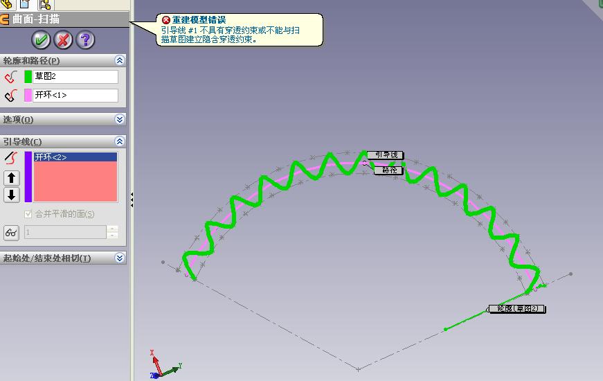

这里扫描怎么不成功》,请大家指点一下!8 }4 @) _+ z# m& m

发表于 2007-7-3 10:48:34 | 显示全部楼层 来自: 中国黑龙江鸡西
把引导线的端点和轮廓草图2设一个重合约束就行了。
 楼主| 发表于 2007-7-3 11:01:20 | 显示全部楼层 来自: 中国安徽阜阳
引导线的端点和轮廓草图2没有重合的地方,试了一下穿透还是没有成功。

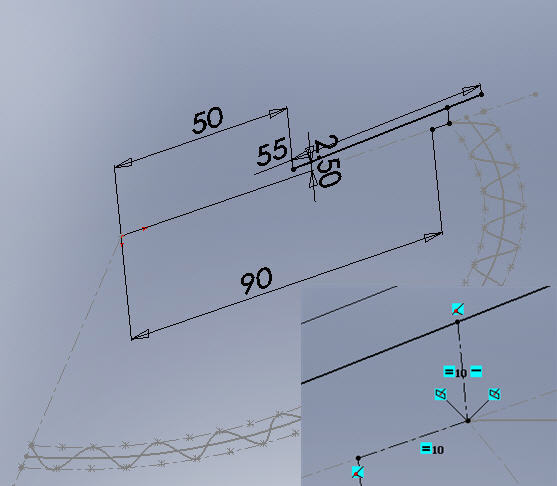

发表于 2007-7-3 11:08:47 | 显示全部楼层 来自: 中国黑龙江鸡西
扫描路径呢?也要约束的
' o  z5 W6 t8 z# C都约束好了就不应该有问题/ r0 y: f' ]( H4 V
你的文件本版抬高,我打不开,也不知道到底怎么回事,就仔细添加约束吧。

发表于 2007-7-3 11:30:47 | 显示全部楼层 来自: 中国上海
轮廓草图不能指定尺寸,不知道你有没有标,

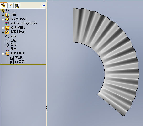

发表于 2007-7-3 20:10:58 | 显示全部楼层 来自: 中国江苏常州
是不是这样!
5 V& T( n& }& N1 P) |7 J: g3 }9 C 扫描.JPG
 楼主| 发表于 2007-7-5 09:48:39 | 显示全部楼层 来自: 中国安徽阜阳
回复 #5 hidingman 的帖子
是你这样子的,不过我怎么老是扫描不成功,图在一楼。

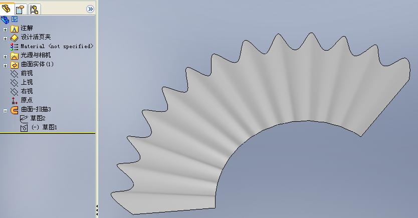

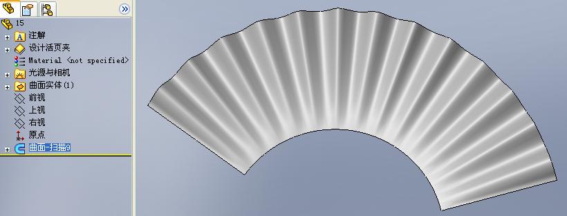

发表于 2007-7-14 19:03:08 | 显示全部楼层 来自: 中国江苏常州
终于做了出来.4 h# o% L7 \: H
