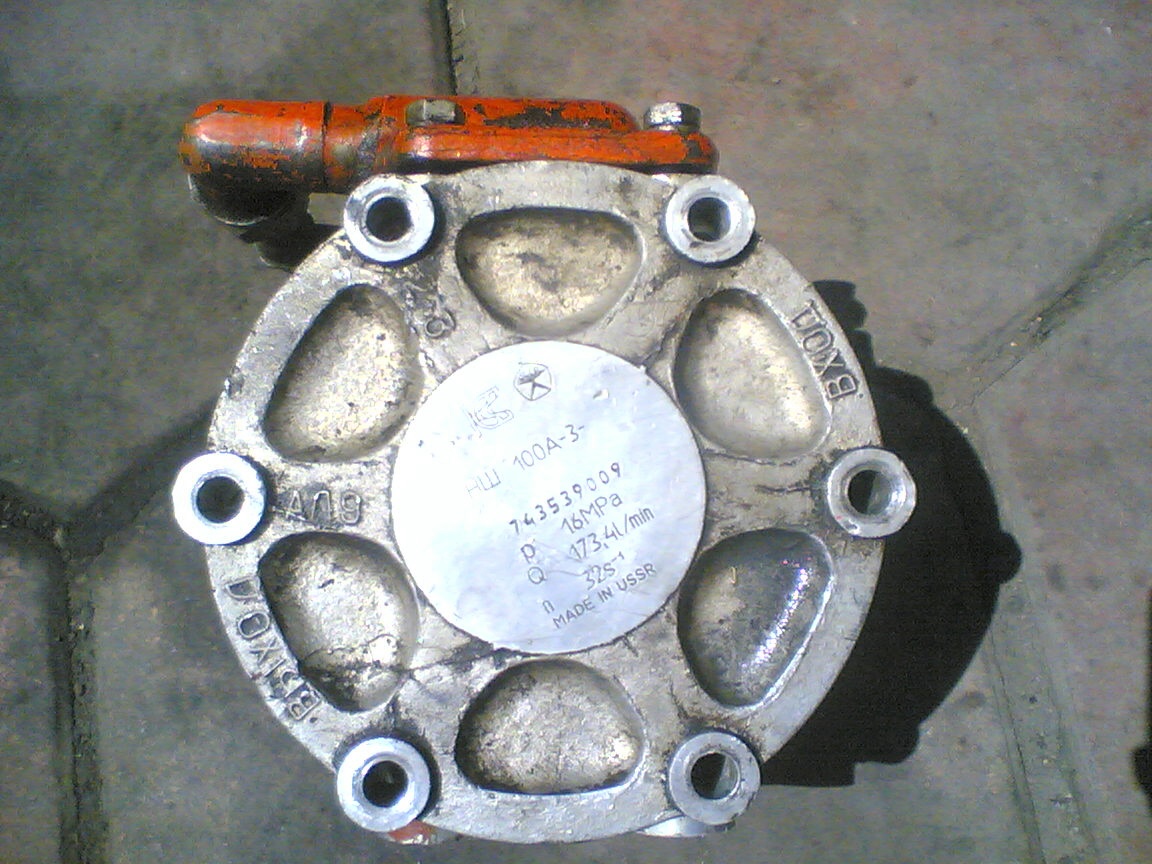

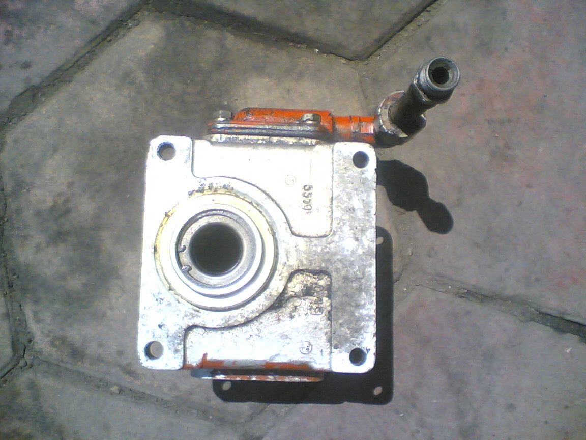

用户咨询,要求用同规格的泵替代。
& _7 j9 w) ~5 h) x- @) i1 Q$ G目前从相片看我只知道是前苏联制造的齿轮泵。, _( ?* ?2 H2 W
压力为16MPa。; l8 j# f( u4 X; M
排量90.31cm3,转速1920r/min,不知对否?2 _6 B4 k0 D9 G
国内有同种规格的泵吗?" B# S4 T5 D1 W8 B( o# ^

没啥难度,中国很多厂家都能生产类似的齿轮泵,安装尺寸不一样可以该。
发表于 2007-7-2 19:21:11 | 显示全部楼层 来自: 中国浙江宁波
如果就要一或几台的话我看很少有厂家愿意给你特殊定做,倒可以考虑用国内同规格的泵然后自己作个过渡联接来的更方便更快。
发表于 2007-7-2 20:31:44 | 显示全部楼层 来自: 中国河南郑州
肯定可以找到国产替代品,何况又是前苏联的,国产除了30MPA左右高压齿轮泵外,25MPA左右的质量已经很不错了,如合肥力源的齿轮泵等
发表于 2007-7-3 06:22:49 | 显示全部楼层 来自: 中国山东烟台
用普通的齿轮泵代替就可以了,压力16Mpa,转速多少,可以算出排量,找一相似泵,改一下联接,问题不大。
