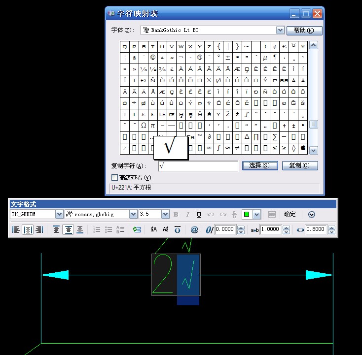

图中的根号是怎么出来的?

尺寸后输入 \U+221A 就是平方根

CAD04的也可以吗?我搞了根号没有.问号到出来了。.
