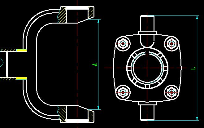

本人第一次接触到这样的问题,(如图),不知道左零件尺寸A,右零件尺寸L多少时刚好可以安装,
8 t+ N% K5 u6 d, j- E  V3 _请各位多帮忙

还需要孔和轴的尺寸。
! O1 C6 O3 N/ ?在图上作出来看看能否倾斜装进去。不行那就改结构吧

楼上的说得对,那个斜角和转角有关,如果转角一定,就需要改轴或者孔的尺寸,可以在图上作看看,是否能装进去?

电脑上1:1画个图,$ o) D5 ~7 }, q8 `) u
模拟一下就行啦...

L=A+十字轴一端轴颈部分的长.先让轴颈一端伸入到伸缩叉的耳孔中,再把另一轴颈套入.然后在两边分别套入轴承碗,用卡簧钳将卡簧放入即可.我以前就是做传动轴的.

右图中使总长L减去一个轴颈的长等于A就可以装配了,装配时将任一端轴颈先插入左图的对应孔内,另一端就可推入孔内,向前移动一定距离,再把轴用挡圈装入,这时轴颈的任何一端都不会掉出来了。
