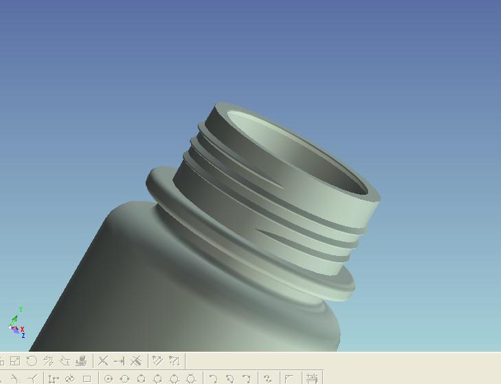

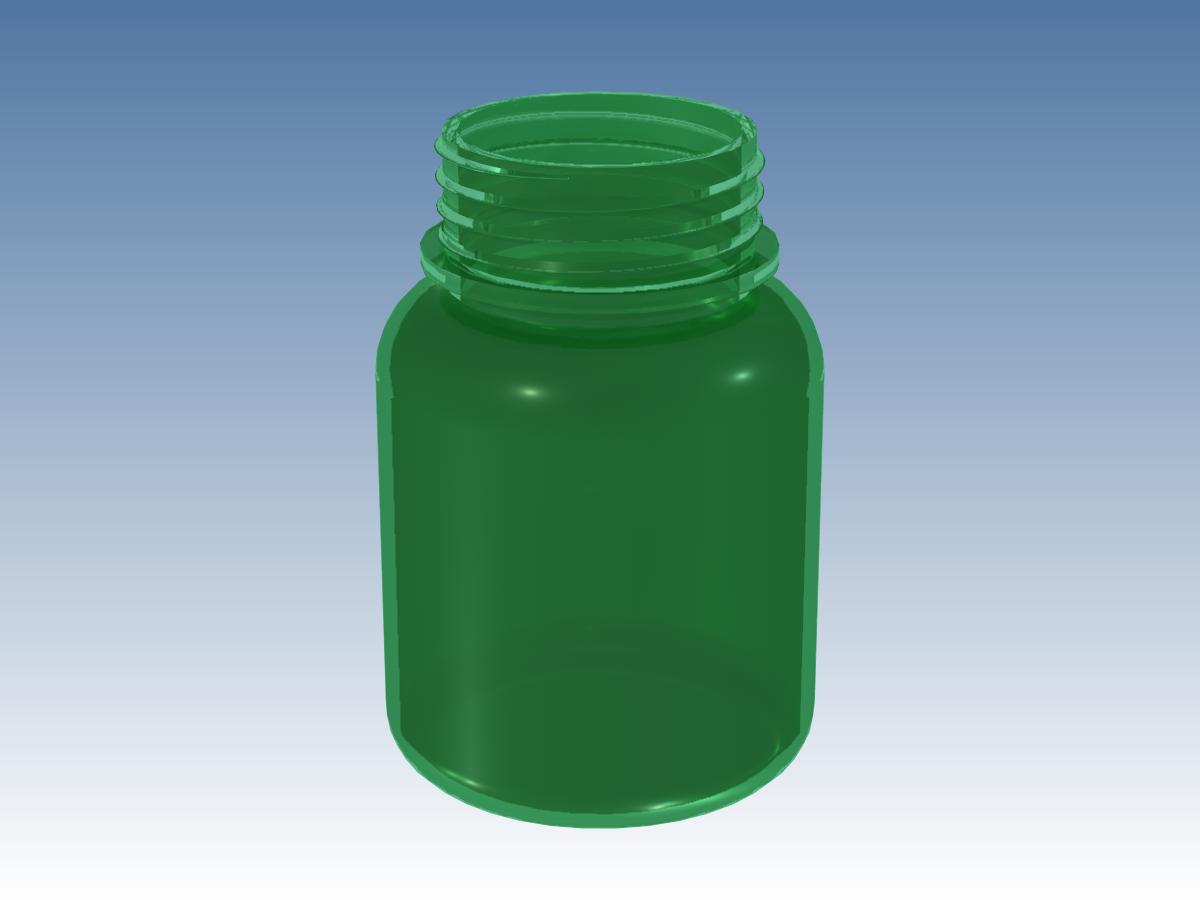

发一个透明药瓶

楼主,瓶口螺纹头部渐缩是怎么画的?

/ e2 }1 s  a" t( A很想知道你的瓶口螺纹做法

我知道,可以直接更改螺旋线的内径啊,SOLIDWORKS2006里有啊

请问楼主,透明度选择是多少,你的玻璃感要好。我的细看老是有白点啊。可不可以做几个不同透明度的瓶子呢。谢谢

用扫描就行。( N) C) F, k, X5 F: {
先做轨迹线,因为在瓶体上的螺纹的起始和末尾端,螺纹是向瓶中心有个过渡的内收的,所以要把扫描轨迹曲线也做相应编辑。
& h# U. K8 C0 p* ~) w# [关键就是3D螺旋曲线的首尾分别做一小段3D 曲线接上,用三维球将这两个小段曲线的末端向中心内收,收的距离要控制好,大于齿高即可(太多的话扫描出来会影响内壁的)..要注意垂直方向不要移动。最后再将曲线拟合(选中”删除原曲线“按钮),使成为一个完整曲线。

效果很好  尤其是那种透明效果!!!
发表于 2007-8-29 14:00:23 | 显示全部楼层 来自: 中国黑龙江哈尔滨
材质好象有点粗糙,更像胶状的

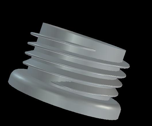

楼上的各位,看我做的瓶口,可为我觉得,螺纹怎么好像在缠绕时还产生自旋的情况,于是我放大了做了一下,发现果然是这样,怎么消除这种现象呀?
发表于 2007-10-3 18:01:57 | 显示全部楼层 来自: 中国广东佛山
我也是发现有这个"截面自旋"问题,
: V0 {* P9 q+ @单纯的螺旋线是不会出现这种问题的.只要是另外添加上线段拟合之后就会有这种情况发生.% C3 i9 P- J& x* V' o5 ^5 r" t
所以现在我做这个瓶口螺纹时,是分别做起始段、中间段、末尾段,最后布尔运算了。

这种现象可能就是线段的角度与螺纹线的螺旋升角不同造成的,还有什么别的办法吗?,小贾师傅能把你的做法说的再详细点吗??
