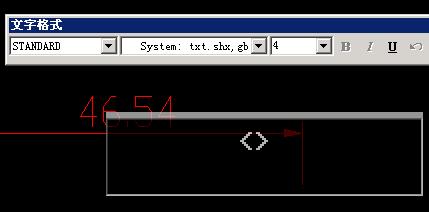

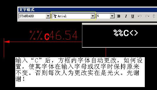

如标题!每次修改很麻烦,如何修改参数?见图!

这就是2004的BUG呀!
5 l1 a& D) x' ], K! @1 i5 p
2 b, w' I# y( B9 |- Q2 x. v; ^5 X论坛讨论过多次了!没有办法,只有慢慢改!你搜索下会看到的!) I, A1 Y) k' f$ I9 X, Z0 X+ f/ M
; |  e3 Z2 h" k! O+ C, e. R# |6 p4 v+ Y
最好是用高版本!一劳永逸!

明白了,用2002没问题,我还以为可以设置呢!客户的图纸都变成2004了,就跟着用,看来还得再更新了.         再次谢谢.
