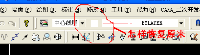

这是怎么回事?
: F5 j% O% M1 h/ C. o% R中心线层原来选中后就自动变成了红色,现在需用手动改正,其他图层也一样。- s; t3 R  d/ Q, _; l; f* S# C
怎样改过来?

现在的模样:  {$ K$ i4 [( M" U0 N) }0 Y& F7 @
Snap1.gif # r, Z' I8 A7 W+ x7 v: o# s& X5 O

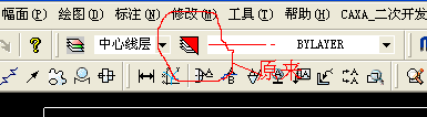

# N/ J6 y  f2 R: h6 K6 W原来:
) b( r2 _, i: M* F" u% |* x Snap2.gif

在工具栏点取格式——颜色设置——bylayer——确定,就改变颜色随层变了。

谢谢!按照#2的方法问题已解决。
