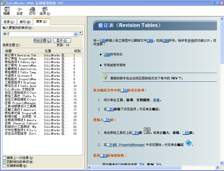

发表于 2007-7-5 10:40:45 | 显示全部楼层 来自: 中国上海
帮助里写的很详细,而且操作也不复杂
艾飞 + 3 应助
发表于 2007-7-23 15:19:22 | 显示全部楼层 来自: 中国江苏南京
可惜本人用的是sw2006,里面好象没有这样的帮助.

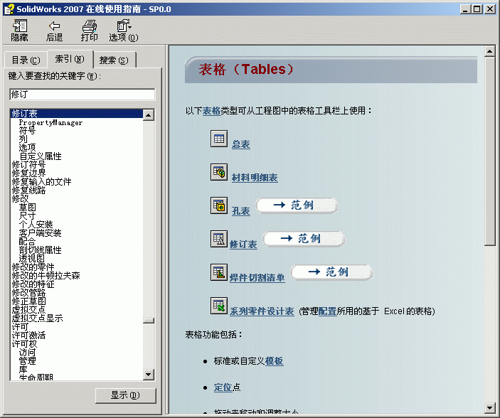

发表于 2007-7-23 16:07:03 | 显示全部楼层 来自: 中国浙江台州
怎么没有呀,2006里面的帮助也有的。
