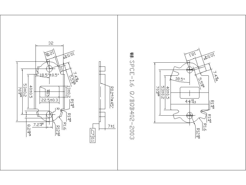

[已解决] 第一次做连续模,如何做这个零件的排样,谢谢
发表于 2007-7-1 10:15:23 | 显示全部楼层 |阅读模式 来自: 中国安徽合肥
+ E% x& B6 K7 u$ {) a  y5 f
8 }( j6 x2 O8 H5 O, ?[ 本帖最后由 flytao 于 2007-9-1 08:27 编辑 ]
model.rar
103.57 KB, 下载次数: 11

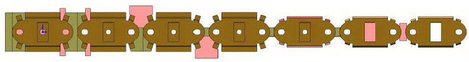

发表于 2007-7-2 10:54:00 | 显示全部楼层 来自: 中国广东中山
给你个参考

发表于 2007-7-2 20:15:33 | 显示全部楼层 来自: 中国浙江金华
不知是什么材料?如果材料较硬的话,采用横幅排料比直排要合理些,
阿帕奇 + 3
发表于 2007-7-3 03:59:42 | 显示全部楼层 来自: 中国浙江台州
版主直排的意思是折弯方便些,横排不可行,楼上可能没有看清图纸。
发表于 2007-7-3 04:06:18 | 显示全部楼层 来自: 中国浙江台州
另,SPCE材料具有良好的延伸率(36%左右),常用于拉深工艺。 :lol: :lol:   . U/ Q* a3 c$ h
我们国内称为08F,此料不硬。
mr.lee + 3
发表于 2007-7-4 11:34:26 | 显示全部楼层 来自: 中国广东东莞
原帖由 华哥 于 2007-7-3 03:59 发表 http://www.3dportal.cn/discuz/images/common/back.gif' [! }& Z2 D" [( m! f
6 Z& K1 Y+ s" a3 s* |* G这点我也赞同的,为了折弯 方便稳定,这样是比较理想的

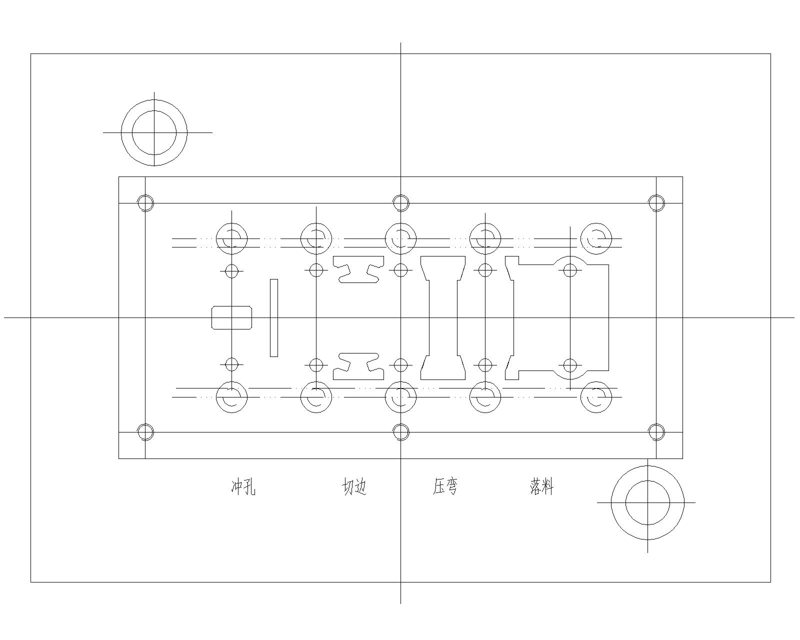

 楼主| 发表于 2007-7-4 17:57:06 | 显示全部楼层 来自: 中国安徽合肥
谢谢各位
谢谢各位.我也想用横排的方式,直排的方式我觉得载体的刚性不是很好.我自己画了一个下模俯视图,请各位批评.再次感谢.
mr.lee + 5 鼓励贴图讨论
发表于 2007-7-4 18:01:41 | 显示全部楼层 来自: 中国广东中山
原帖由 wcl1108 于 2007-7-4 17:57 发表 http://www.3dportal.cn/discuz/images/common/back.gif
) F* \/ F' f& |; ?6 u- G0 a( g谢谢各位.我也想用横排的方式,直排的方式我觉得载体的刚性不是很好.我自己画了一个下模俯视图,请各位批评.再次感谢.
0 _  \& S6 j& l6 D; {压弯那里没切断就压弯是否有问题?
 楼主| 发表于 2007-7-4 18:12:30 | 显示全部楼层 来自: 中国安徽合肥
回复 #9 mr.lee 的帖子
冲孔工位的细长方孔就是为了切断,谢谢.
发表于 2007-7-4 20:11:33 | 显示全部楼层 来自: 中国广东珠海
原帖由 wcl1108 于 2007-7-4 18:12 发表 http://www.3dportal.cn/discuz/images/common/back.gif- q8 D! c" s1 e6 V& M3 F
冲孔工位的细长方孔就是为了切断,谢谢.
! [; b  V& u0 p/ [9 k: ]8 \
明白了,你这是凹模板,不是排样图!
发表于 2007-7-4 20:24:20 | 显示全部楼层 来自: 中国广东珠海
楼主这样做应该没问题,不过材料利用率要低些!
发表于 2007-7-5 08:32:43 | 显示全部楼层 来自: 中国浙江台州
呵呵,这样排应该是可以,但这样做除了提高一些速度外,连续模省材料的优点却没有了,希望你的老板能同意这样的方案,开个玩笑,哈哈。
发表于 2007-7-12 09:31:11 | 显示全部楼层 来自: 中国福建莆田
我个人还是认为楼主的方按比较合理,既然产品这么简单,我们又何苦将模具做成复杂,自寻烦恼
发表于 2007-7-12 09:33:12 | 显示全部楼层 来自: 中国福建莆田
我想请问版主,你那个排样图是有UG画出来的吗?
发表于 2007-7-12 09:41:41 | 显示全部楼层 来自: 中国广东中山
原帖由 CHENXIONGXIN 于 2007-7-12 09:33 发表 http://www.3dportal.cn/discuz/images/common/back.gif0 M% a( P. C# P2 J, X( V; B( C
% N/ y9 _* M& I! v) E7 t3DQuickPress
发表于 2007-8-30 10:39:45 | 显示全部楼层 来自: 中国广东广州
这个模具不难呀,相信自己,你一定行的,什么事都是开头难的,只要自己努力一定可以的
发表于 2007-8-30 12:11:45 | 显示全部楼层 来自: 中国江苏南通
回复 #1 wcl1108 的帖子
还有一种就是横向排样,中间连接部分采用无废料连接,这样材料利用率比较高,只是不知道你的这个零件的批量以及你的设备、送料装置情况,仅供你参考。
