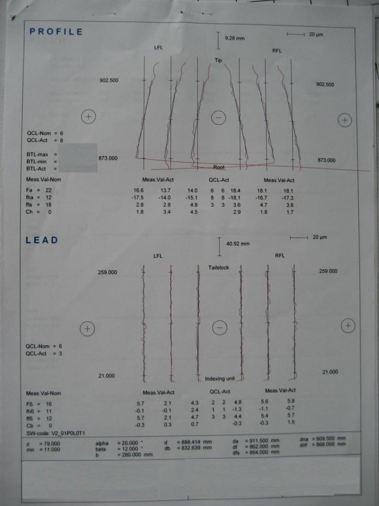

发表于 2007-7-1 10:14:42 | 显示全部楼层 |阅读模式 来自: 中国河北唐山
请教高手,此图表中各齿形齿向参数的含意?
发表于 2007-7-1 18:13:24 | 显示全部楼层 来自: 中国江苏苏州
应该是成形磨齿机在线检测的结果,齿形不合格只有8级,齿向是3级。从检测来看,齿形主要是角度偏差不好,形状还可以,所以调整砂轮的角度就可以了。齿向比较好。
0 {1 {1 u/ H: X7 Q6 aQCL-NOM是要求精度
# s, {, K* c8 h! l' nQCL-ACT是实际精度
7 d8 R4 G3 R3 F5 ^如果是要求齿形要修形的话, 这个图来看是没有修。如果没有要求齿形修形,则齿形报告的结果会更差。4 F4 A( e  e2 \$ l8 t
估计是NILES机床的磨齿检测报告。

请问二楼,我看到一份磨齿报告,齿形检测的结果(Fa、fha、ffa、cb)有的超差,如果修形的话,必然会造成检测的等级低吗?
4 [% b1 z, X& O5 N. KCh和Cb是指鼓形量吗?看上图的要求值是0,结果超差,它对齿轮有什么影响?
5 T! B1 Q) L+ B( C, l+ F谢谢了!!
发表于 2008-1-23 12:31:22 | 显示全部楼层 来自: 中国江苏苏州
回复 6# 的帖子
你们的操作人员没有向老外学习好。: ?( D5 o$ I( J& n3 }9 |! G
检测时若有齿形修形,则在评判的界面里也要有修形的点位输入,有此后则检测结果会将此修形的部分不计入齿形的评判中,出来的齿形线也就是比较垂直的了。
4 M3 l' b) g* w: L0 _Ch和Cb值,在2002年以前的磨齿机上没有,这是新增内容,可能我理解不够。Ch是齿宽方向的凸度,Cb是齿高方向的凸度,个人认为应该是偏正值要好一些。现在不知其评判原理,不能多说了。

从LZ的检测报告看,齿轮的压力角偏大了5.5分左右,调整砂轮的角度就可以了0 A. t, q% s8 ^# v' ?* Q" V
