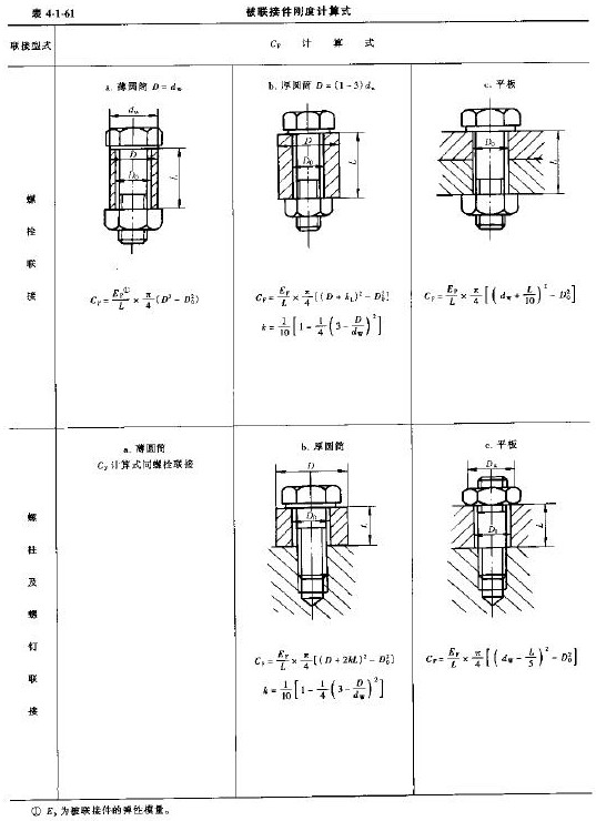

哪位大侠有紧固件预紧扭矩的计算公式?

请参照下面公式及表计算。
