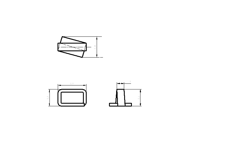

采用1×0.4的扁线,制作的小零件

发表于 2007-6-30 22:24:10 | 显示全部楼层 来自: 中国江苏常州
把图贴出来,下载要流量的。
发表于 2007-6-30 23:15:02 | 显示全部楼层 来自: 中国浙江宁波
本附件的后缀为.exb。不知道用什么软件打开,请楼主最好把附件贴出来。本想帮您,但打不开文件,只好作罢。: e, {- A. p  w/ `1 ]$ V- F

发表于 2007-7-1 07:30:42 | 显示全部楼层 来自: 中国山东烟台
可以用CAXA2007打开它,不过应该帖出图来.
 楼主| 发表于 2007-7-1 09:04:31 | 显示全部楼层 来自: 中国福建福州
新手不知如何操作贴图请高手指导图是caxa2007画的
 楼主| 发表于 2007-7-1 13:49:13 | 显示全部楼层 来自: 中国福建福州
终于研究好了~请大家帮忙啊~
发表于 2007-7-2 10:59:11 | 显示全部楼层 来自: 中国广东中山
用折弯机(或者叫万能弹簧机)去做!

发表于 2007-7-7 21:43:21 | 显示全部楼层 来自: 中国广东珠海
楼主可以考虑用手冲机分三次:断料-一次折弯-二次折弯(悬臂凸模,侧向卸件)!

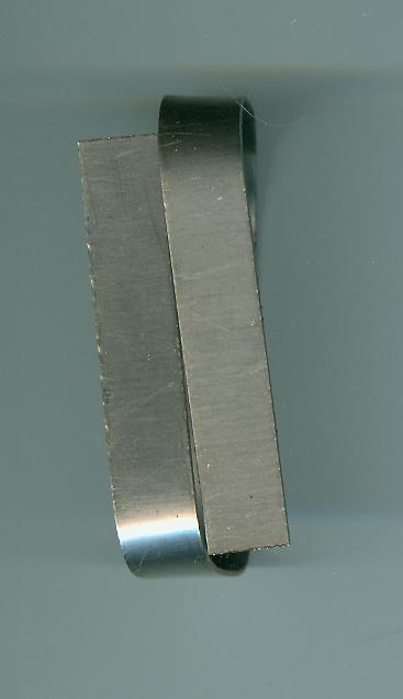

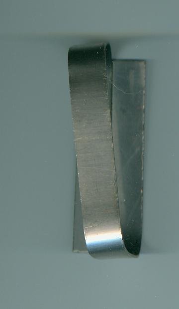

1003.JPG 1004.JPG 以上是产品的样式图片
3 m4 q! p9 F6 R6 `, B  P/ [3 N) @
[ 本帖最后由 大成 于 2007-7-13 21:52 编辑 ]
发表于 2007-7-13 23:19:44 | 显示全部楼层 来自: 中国浙江温州
应该一次就能成型!切断后直接成型,有好几种成型的方法,不知道所需要的精度如何??
% y% G* b+ _8 D; B/ S1 s$ p2 u/ V脱料就如斑竹所说的那样,侧向脱料,还可以大批量生产!!!
. U3 R9 y6 H1 I0 f& g: j另外还不知道是什么材料,要考虑回弹,在设计模具的时候再调整!  s& i; F! ^* e- }/ H( |
