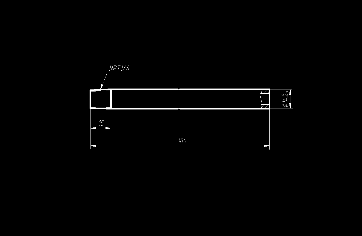

如何画3维锥管螺纹?,越简单越好,装饰也可以。谢谢

如果是出二维图,可以自己编辑,添加相对于轮廓的细线就可以了,如果是3维图,可以试一下装饰螺纹线,或者用扫描切除作螺纹
发表于 2007-6-30 20:00:05 | 显示全部楼层 来自: 中国江苏无锡
dignity说得对,也只有如此的,我也一直是这样干的.
发表于 2007-7-1 13:30:38 | 显示全部楼层 来自: 中国浙江台州
螺旋线选择角度即可,有什么好说的
