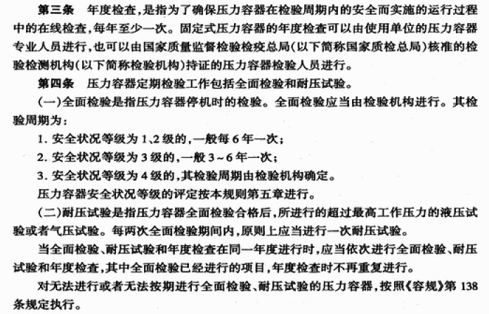

压力容器中的年检是如何规定的?
发表于 2007-6-30 16:20:25 | 显示全部楼层 来自: 中国江苏南京
在<压力容器定期检验规则>中有的,论坛下载地址如下:http://www.3dportal.cn/discuz/viewthread.php?tid=184553&;

1999年劳动部154号文《压力容器安全技术监察规程》中对在用压力容器的定期周检作了祥细的规定:(以下就是有关规定的条文,供参考)/ r  h2 o7 W" _' |" b8 M
5 {; S; y1 n( n' t: @5 _# Q 第132条 压力容器的定期检验分为:" A% d% Y, Z- w: Z+ t3 W" {6 S
  1.外部检查:是指在用压力容器运行中的定期在线检查,每年至少一次。外部检查可由检验单位有资格的压力容器检验员进行,也可由经安全监察机构认可的使用单位压力容器专业人员进行。
! b( r: `; @  }  2.内外部检验:是指在用压力容器停机时的检验。内外部检验应由检验单位有资格的压力容器检验员进行。,其检验周期分为:) ^4 h2 x2 i4 h. Y" O4 j
  (1) 安全状况等级为1、2级的,每6年至少一次;% h/ ~3 ~/ ^# ?+ q( Q( C- U
  (2) 安全状况等级为3级的,每3年至少一次。
6 v. f) P7 I" h. A+ d2 ^! A  3.耐压试验:是指压力容器停机检验时,所进行的超过最高工作压力的液压试验或气压试验。对固定式压力容器,每两次内外部检验期间内,至少进行一次耐压试验,对移动式压力容器,每6年至少进行一次耐压试验。
. k7 f* u# \: G! ^; I6 j  外部检查和内外部检验内容及安全状况等级的规定,按《在用压力容器检验规程》执行。& ^) {6 Z- S& i4 i" l5 r# t( l
  第133条 投用后首次内外部检验周期一般为3年。以后的内外部检验周期,由检验单位根据前次内外部检验情况与使用单位协商确定后报当地安全监察机构备案。有下列情况之一的压力容器,内外部检验周期应适当缩短:

  第134条 安全状况等级为1、2级的压力容器有下列情况之一时,内外部检验周期可以适当延长:
$ A8 P! M1 M# z4 y* H& w  k  1.非金属衬里层完好的,其检验周期可延长,但不超过9年。
* h* y$ v3 ^! {3 ?( R! L1 w  2.介质对材料腐蚀速率低于0.1mm/年(实测数据)、有可靠的耐腐蚀金属衬里(复合钢板)或热喷涂金属(铝粉或不锈钢粉)涂层的压力容器,通过一至二次内外部检验确认腐蚀轻微或衬里完好的,检验周期可延长,但不超过12年。9 G4 ^% F! k" q2 @8 W3 b& D3 U. T
  3.装有触媒的反应容器以及装有充填物的大型压力容器,其检验周期根据设计图样和实际使用情况由使用单位、设计单位和检验单位协商确定,报当地安全监察机构备案。% w9 ~6 P) P+ H  z& X2 n
  第135条 有下列情况之一的压力容器,内外部检验合格后应进行耐压试验:# F8 c5 {9 A5 ?* i

常规是三年检一次,一类一年检一次,也要看你们的压力容器是否按这进行

楼上的说得都不错,一般来说按照标准及相关规定进行,但现在好像是归各地方相关部门管理,因此在遵循这些标准的前提下,也要按照当地管理部门的要求就像年检。
