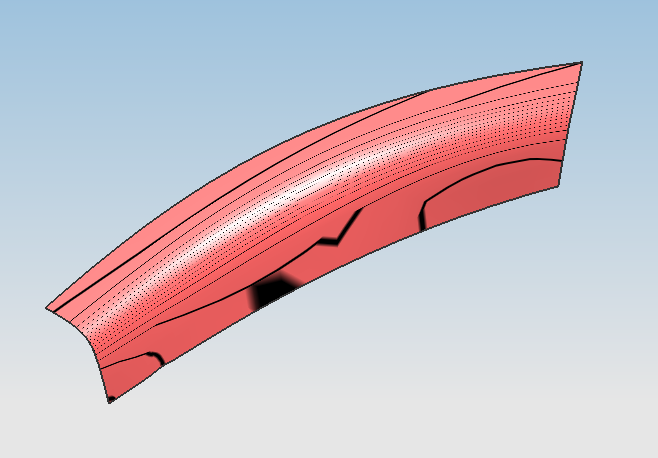

[已解决] 这样的曲面如何修补才恰当?
发表于 2007-6-30 10:13:58 | 显示全部楼层 |阅读模式 来自: 中国上海
930-101.rar (46.58 KB, 下载次数: 14)
发表于 2007-6-30 11:05:42 | 显示全部楼层 来自: 中国福建泉州
楼主说的详细一点好吗,B曲面是指哪个曲面?
 楼主| 发表于 2007-6-30 11:26:21 | 显示全部楼层 来自: 中国上海
B曲面是曲面的一种形式,它是以B样条曲线去逼近原曲面。。。具体的的内容要看空间数据结构的书,偶以前学得东东全还给老师了。。。老师知道得气得翻过身

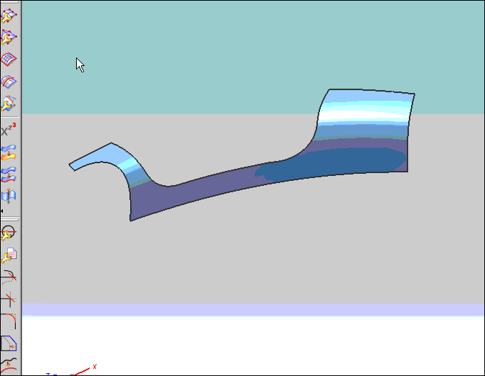

发表于 2007-6-30 11:38:46 | 显示全部楼层 来自: 中国浙江温州
补面所花时间不到5秒钟,不知是不是楼主想要的结果
930-101.rar
67.44 KB, 下载次数: 12
 楼主| 发表于 2007-6-30 11:53:00 | 显示全部楼层 来自: 中国上海
对月临风 ,您还没裁处外形了,您裁裁外形就知道不那么顺利,注意右下角。。。

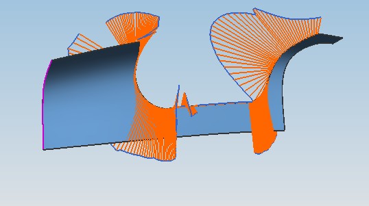

 楼主| 发表于 2007-6-30 12:13:03 | 显示全部楼层 来自: 中国上海
有缺陷的区面做扩大无济于事,裁掉有缺陷的地方,用其他片体的边缘线作网格,又不知是否合理?哎。。。。

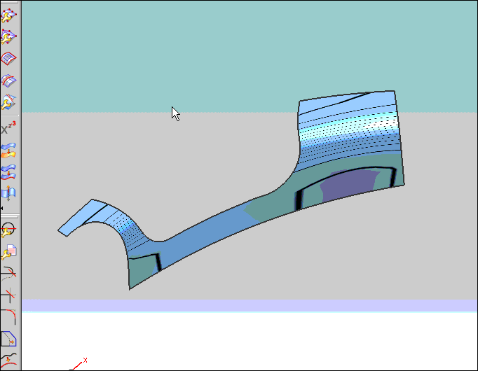

发表于 2007-6-30 12:18:38 | 显示全部楼层 来自: 中国广东东莞
我的做法 :loveliness:# ^% Y: b* ?" I  e& R/ y6 g" T
# `- m2 Z! X/ s! m. n[ 本帖最后由 zhoufeng 于 2007-6-30 12:25 编辑 ]
 楼主| 发表于 2007-6-30 12:37:51 | 显示全部楼层 来自: 中国上海
zhoufeng谢谢您的关注,但好像还是没有裁减出外型吗?

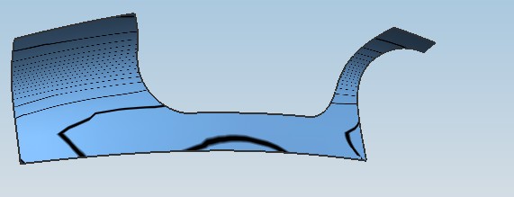

发表于 2007-6-30 17:16:11 | 显示全部楼层 来自: 中国广东东莞
这个就比较容易了
