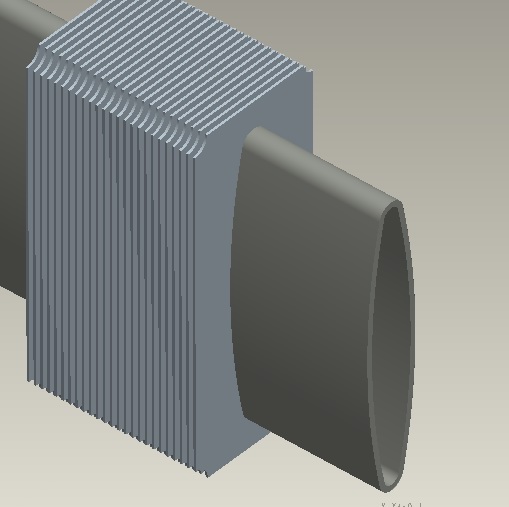

翅片管结构见下图,用于空气对管内介质的冷却或冷凝,工作温度200度以内。
* A; k/ l' V, P工作环境为工业环境下的大气,应充分考虑各种恶劣大气环境对表面的腐蚀。
  U: P2 p; L* m# r  `! }0 V) n采用钢管(壁厚1.5至2.5)钢翅片(片厚0.23至0.4),目前有相对成熟的整体热浸锌工艺,但在风砂较大的地区,锌层易于损耗。
  Q% ^7 N4 J5 t1 g$ X" d* P初始,想考虑热浸铝工艺,但看了坛子里的资料,有些不知如何是好!
1 Y1 y( G/ w+ P7 T; M3 D2 b- L; L0 ~
现在,想找一个更好的防腐工艺,既不降低换热性能,又便于机械自动化生产,请诸位朋友帮忙推荐一下!多谢了!

方案一 采用热镀铝(热浸铝): }4 G  K3 w& L4 o) z
(1)热镀铝钢板具有耐大气腐蚀,及耐海洋与潮湿环境腐蚀的优异性能。大量试验数据表明,镀铝钢板的耐大气腐蚀性是镀锌钢板的3~6倍。有人分别用镀铝钢板和镀锌钢板在中等工业大气中作腐蚀试验,镀锌钢板暴露10年已有60%的镀层遭受损失,而镀铝钢板经历20年后几乎仍无变化。美国钢铁公司也曾对两种镀层钢板在不同地区和不同条件下大气暴露23年,镀铝钢板的耐蚀性远远优于镀锌钢板。镀铝钢板还具有抗含硫介质腐蚀、抗海水腐蚀、土壤腐蚀和应力腐蚀等性能。镀铝钢板具有良好的光和热的反射性。这种材料甚至在高达500℃时,仍能反射80%的辐射能,在节约能源方面是一个突出的优点。镀铝钢板可以焊接。若用熔焊工艺,要用焊剂消除表面的铝及氧化铝。8 v6 P1 }- f% q+ K' t% J- Y
(2)《腐蚀与防护全书 热浸镀》详细介绍了各种热镀钢带(板)、钢丝、钢管及钢铁部件的生产方法和新工艺,阐述各种热镀制品的耐蚀性、耐热性及力学性能等。
- r1 G) D% x: U0 |. {http://www.3dportal.cn/discuz/viewthread.php?tid=182877&highlight=%C8%C8%BD%FE%B6%C6
$ g4 b/ D' f- q" \" A, [. J. {) m4 x' \) a3 X
方案二 采用耐候钢$ k- S. k. M  T
(1)耐候钢(即乃大气腐蚀钢)是介于普通钢和不锈钢之间的价廉物美的低合金钢系列,
( h6 T: ?+ U5 [& L7 ]: o+ _3 c" h在融入现代冶金新机制、新技术和新工艺后得以可持续发展和创新,属世界超级钢技术前沿水平的系列钢种之一。耐候钢由普碳钢添加少量铜、镍等耐腐蚀元素而成,具有优质钢的强韧、塑延、成形、焊割、磨蚀、高温、疲劳等特性;耐候行为普碳钢的2~8倍,涂装性为普碳钢的1.5~10倍,能减薄使用、裸露使用或简化涂装使用。该钢种具有耐锈,使构件抗腐蚀延寿、减薄降耗、省工节能的特性,使构件制造者、使用者收益。例如,耐候钢桥梁可节约的涂装费就可达建设投资的10%以上。耐候钢具有重大经济意义和战略意义,符合当今高效、长寿、节能、环保等“绿色”观念和国家发展政策导向。现在只要简单调整普通低碳钢(Q235钢)的部分元素含量,在不需改变Q235钢生产工艺条件下,就能生产出具有良好的耐大气腐蚀性能、综合机械性能的经济耐候钢。
# M' F* B, ]# L4 j  f2 }
(2)GB/T4172-2000焊接结构用耐候钢
3 e; z0 p/ X( E: H8 u0 o
http://www.3dportal.cn/discuz/vi ... 3634&highlight=4172
5 f1 S( e3 \4 [- T2 b(3)耐候钢06CuPRE市场参考价格$ p, V% Z- R% H8 G" Z
0.5mm钢卷,含税价约6477元/吨
" a& ~( h; ^6 H0.7mm钢卷,含税价约6172元/吨' B  }  K6 @/ M+ b7 m5 S6 l
0.8mm钢卷,含税价约6009元/吨
# Y8 L6 R  ]9 L" y+ U# U
