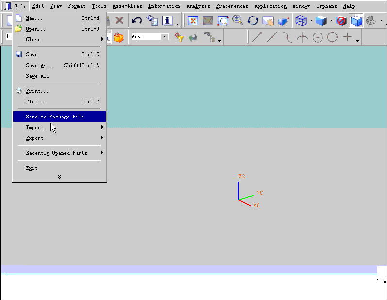

发表于 2007-6-29 20:22:43 | 显示全部楼层 |阅读模式 来自: 中国山东日照
DWG文件导入时,老出现无法平移,不能导入
, l  O+ C1 ?7 @' S* s* K, z9 X3 l不知道是什么原因?
, Z! M: m( o6 Z8 s# C6 y# H4 X9 i$ g
[ 本帖最后由 342539436 于 2007-7-13 08:23 编辑 ]
发表于 2007-6-30 13:50:43 | 显示全部楼层 来自: 中国广东东莞
将DXF/DWG文件导入UG时,常见到这个,就是所谓"量纲冲突"/ J) R3 Y0 w" i+ g0 u& a
处理方法是: "当Import DXF/DWG菜单时,选择"Modify Setting->Base Parts",将"English"换成"Metric"。/ h4 E; k5 s! y3 W' e

发表于 2007-6-30 20:13:26 | 显示全部楼层 来自: 中国山东烟台
是这样啊 ,; p9 Q$ [) @- t9 ~
以前我的机器不能转,害我现跑别人的机器上转的
2 ]7 o  m: a! V" T* }4 E* W! @2 P
6 g. m& s" `, Y- V8 Q3 G唉,不对呀
4 Z6 J2 O* n9 f# G: b: }# E! I为什么在别人那能转,而我那不行呢?
5 u, P- b9 i: Y) t6 r! p0 [$ z他好像也没改那个设置呀!
