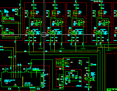

本人刚接了一个液压系统
2 N, e8 r$ l, a' W: ]4 }) n1:用油缸实现干锅炉翻转,快进时20mm/s,工进时5mm/s,回程20mm/s.
+ K: I0 Q0 f, E  `2:干锅炉可以在0-95度之间的任何位置实现快进转工进.
& D+ k. I" t% d% x3:快进转工进时要求没有冲击.
. V1 S' y) ^5 ^& E4:例如:干锅炉0-43度时快进翻转,43-45度时工进翻转,倒出铁水后要求保压,换了模具后再次以工进倒铁水,
3 `$ D! F2 L$ f& x# |8 N   如此循环直到干锅里的铁水全部倒完,每次倒出的铁水重量偏差小于1%.
1 ^, v0 z* Q5 B$ w% z; l5 R  U5:两个油缸要求同步.
' T1 g" S/ ^% W) m7 R: I( M6:干锅炉自重1T.0 Z9 D/ v& n. z' X- z( w% M7 Z
7:工进速度要求可调.
$ Q: ^; K6 }- Z7 _! s8LC控制.
6 x5 |) G2 T. t0 H9:还请各位前辈不吝赐教,本人已画了一个原理图,不会上传啊.

发表于 2007-7-2 09:42:13 | 显示全部楼层 来自: 中国四川自贡
请看看这个系统图:
发表于 2007-7-2 20:51:37 | 显示全部楼层 来自: 中国辽宁大连
上面好像中冶的图啊!
