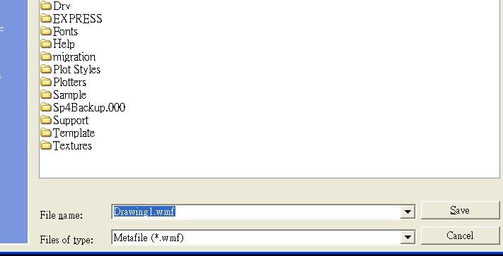

发表于 2008-6-29 23:03:35 | 显示全部楼层 来自: 中国台湾
這個問題在別的論壇有位師兄教了這麼一下;
  T% Z; ~) p; e1 }' U: I$ ?1 U9 t! s; r用匯出 *.wmf 再匯入,至於結果如何?!6 T4 A0 T, x+ ?' y+ Q- k
自行試吧!只能說個 " 好 "字,省下其他的外掛,方便多了!
