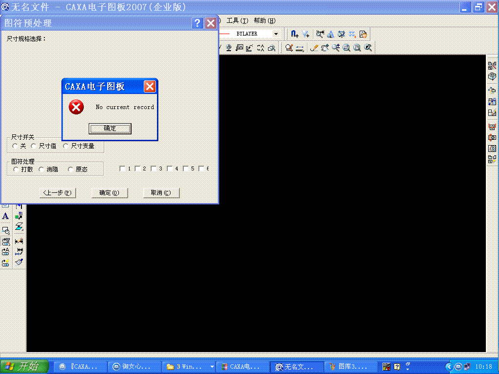

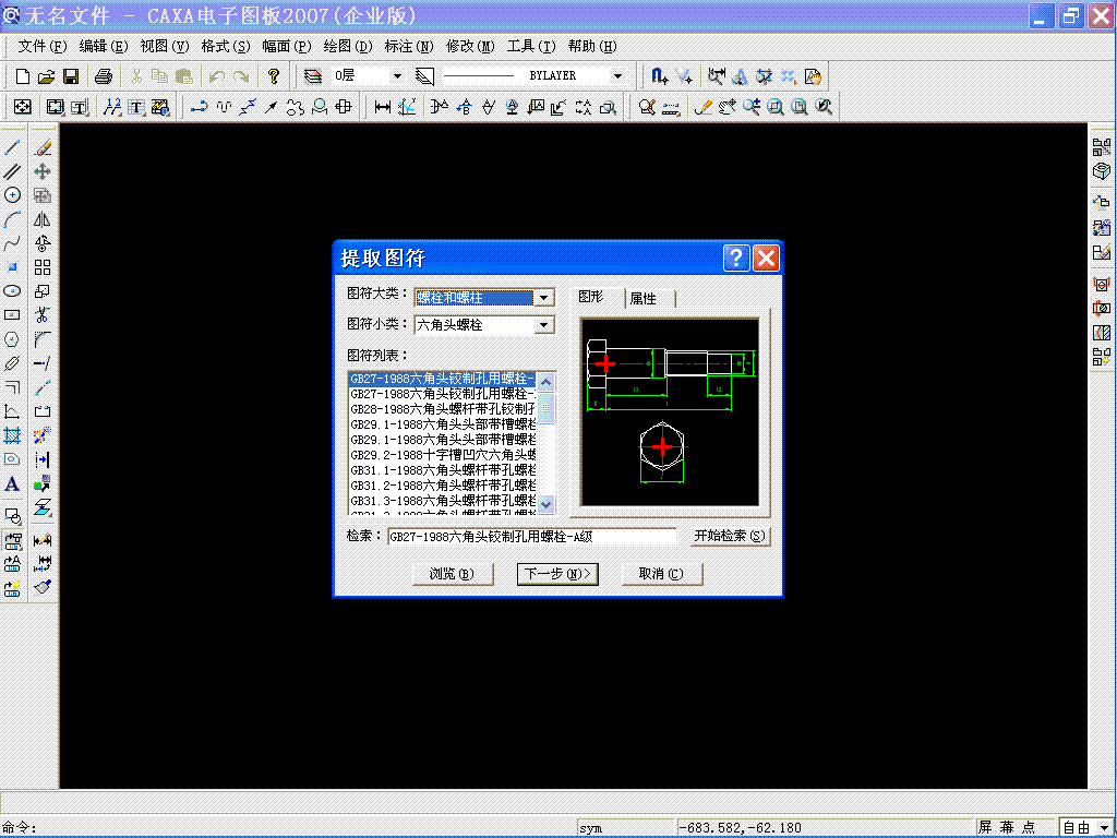

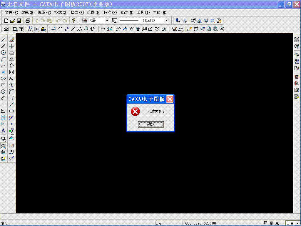

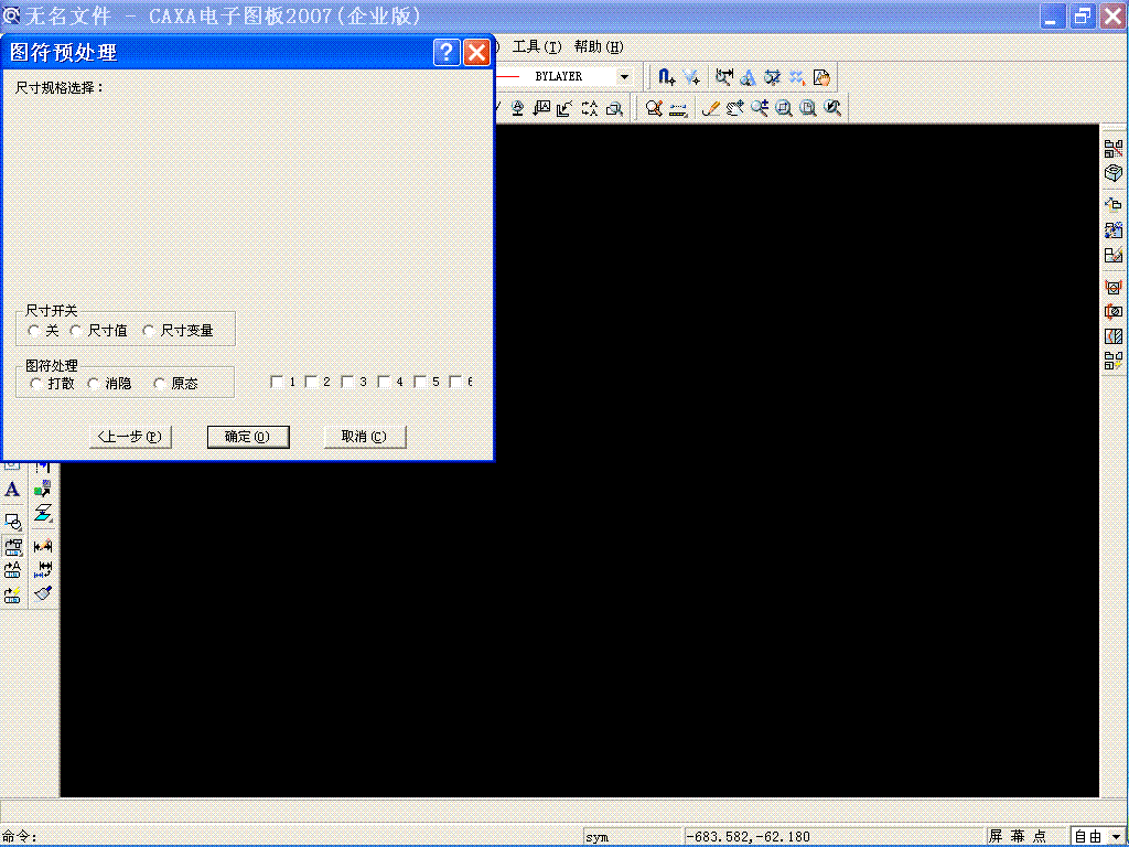

caxa2007图板图库不能用了?前几天换用的好好的,突然不能用了。同时同事的一台机子也不能用了,他的重装,恢复安装解决了。我的如此不解决问题,卸载重装也不行。

打开安装好的电子图板文件夹,打开lib/CHS看一下,大概有500多个*.lib和idx文件,这些全是图库文件,若没有文件,就是丢掉了,从别的机上拷一下.若不行,可能是系统问题,重装一下系统再装CAXA.可能就行了.
发表于 2007-6-29 18:02:09 | 显示全部楼层 来自: 中国山西太原
卸载后用优化大师等软件扫描一下注册表,将与CAXA相关的项删除,再重装就应该可以了。

我遇到过LZ所说的现象,后来解决了,并将解决方法在本论坛发表了一个帖子:# g2 \4 m$ |- Q4 I( Y6 g' V: f4 h
http://www.3dportal.cn/discuz/vi ... ighlight=%2Bhzy19441 a, v2 d) ^" K) V; n  X  {6 |9 A
但愿对你能有所帮助。

问题解决了.就是重装系统,浪费了我两天的时间

其实不用重装系统( ^6 C( Z9 c% g! U, {) T8 G
8 ]1 i& m9 U% e" s+ ~3 ?: U2 D
你进注册表把关于caxa的表项全部删掉,也就是清理一下注册表就好了
, D8 `2 C3 @1 P6 ?$ {, K5 x8 F
+ |6 X! d) I# j7 \+ T0 c: [& l- R这应该属于模块注册问题
; |7 `' N) o* r- s! r+ {8 T- q0 y; h
不是多严重的

图库的显示
打开输入法设置选高级将对勾去除就ok
# l8 f1 i% L, M4 i7 p$ T& O6 B4 l( H) o  k6 B3 w
- A$ L$ w6 p2 `: u9 t, {; M" dCAXA的安装经常出现类似问题,复制确实是好办法

把2005同装在一个目录下也可解决
