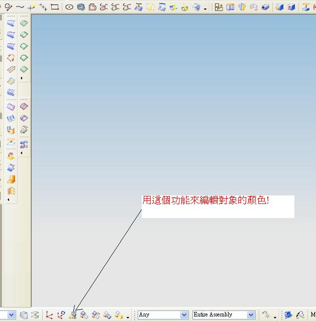

发表于 2007-6-29 08:41:28 | 显示全部楼层 来自: 中国广东东莞
用這個功能來編輯對象的颜色!
