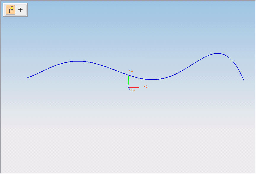

我在用关联点时,为何点构造器不出来?我想在曲线弧长的67%处插入个点,怎么弄啊?; \0 t- @& z/ i  J) v
求高手指点

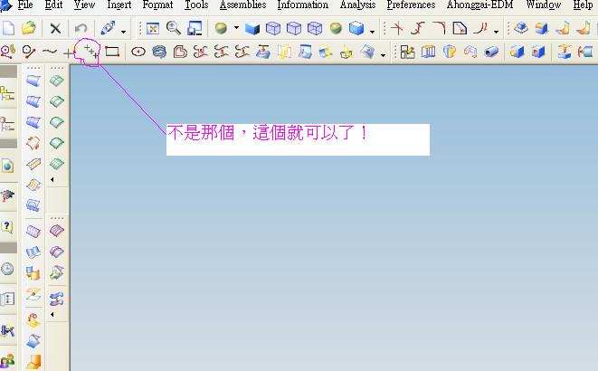

不是那個,這個就可以了!
发表于 2007-6-29 11:00:00 | 显示全部楼层 来自: 中国广东东莞
做了个动画不太好但意思就是这样了

谢谢支持,這個就可以了!
