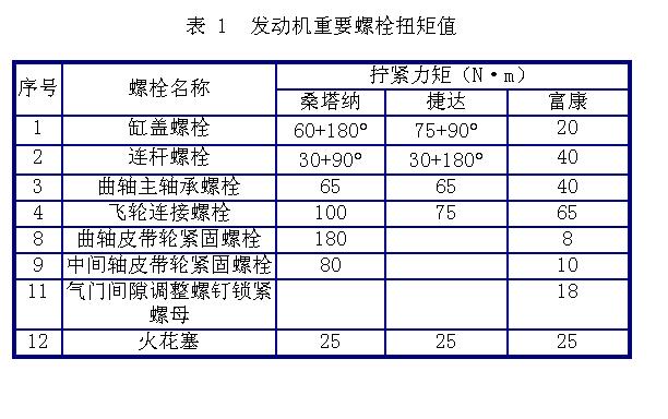

    (3)各部螺柱和螺帽的装配,应注意拧紧的扭矩和顺序。扭矩过大,会使螺柱折断;扭矩过小,达不到装配时的紧度要求。因此,重要部位的螺栓,都有规定的扭矩数据,详见表 1。
" O5 @, j" _/ e- N/ r+ ?. r, K' a6 S$ l7 O0 |9 T0 O; ?
% K* V; I: o! {$ V; ~, \; H6 l1 y4 m& `: ]
    多螺钉连接的零件,应注意按一定顺序拧紧,避免受力不均,造成零件翘曲变形,甚至破裂。合理的拧紧顺序是:从中央开始,然后左右对称拧紧。对于四、六、八个螺钉连接的零件,一般是依次对角拧紧。
