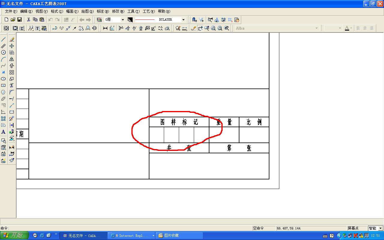

对不起,问题很菜。" D+ j! ]2 v# ~9 G6 D1 @$ v0 f
2 a7 n2 W' W3 `
阶段标记是否就是图样标记  ,即标  s  a  b 等。
5 a# h7 H5 k4 Z3 k4 ]2 _, {& n. @) p) u$ ?
问题是:填写阶段标记时,有四个空格 ,假设现在处于A ,那后面那三个空填什么?

 楼主| 发表于 2007-6-28 12:53:44 | 显示全部楼层 来自: 中国吉林延边朝鲜族自治州
  好像没说明白,上张图

就是说刚开始我标一个s ,过一阶段,我在第二个空内再标一个a  ,是这个意思吗?

 楼主| 发表于 2007-7-3 06:31:25 | 显示全部楼层 来自: 中国吉林延边朝鲜族自治州
谢谢指点 那最后一个空格呢?

我们这里的图纸
6 c' T6 L; n. E# PS   试制2 f: E2 `# `. ^$ q( P2 @
A  小批
1 _- e) }/ x4 R# X8 L& k. }B   批量
3 Q0 j, @4 n1 l4 J3 z- o1 H  A6 r基本上到这个阶段也就结束了,没有4个格都填满的
