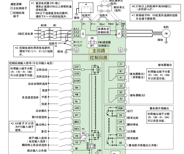

怎样实现远控(现场按钮)和PC机(组态画面)控制电机的起停?
发表于 2007-6-28 17:15:50 | 显示全部楼层 来自: 中国广西桂林

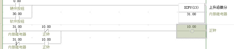

见图,启动需要STF或STR与SD连接,如果需要硬件按钮与画面软件按钮都能控制,要把硬件按钮接到PC的输入点上.在程序上编两句就可以了,无论按哪个按钮都能改变输出继电器的通断状态,改变STF或STR与SD连接状态,即可改变电机状态.
