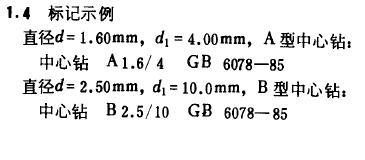

1.5B17-7中心孔的标注包含什么含义?

国标的跟你的不太一样,不过应该可以参考。

发表于 2007-11-10 08:27:40 | 显示全部楼层 来自: 中国山东烟台
查一下国家标准GB/T4459.5

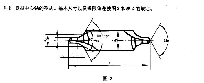

发表于 2007-11-19 22:31:55 | 显示全部楼层 来自: 中国广东广州
中心孔B2的标注中包含什么含义
这是老标准 --带护锥D=5
' q$ J3 h) h& D* J                                         d=2
