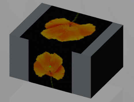

发表于 2007-11-14 15:23:32 | 显示全部楼层 来自: 中国山东东营
3 R$ k% t- b* K8 ]% i& l
- \  q% ^" L' }- }0 s% C3 d: a0 R3 v[ 本帖最后由 wanglou 于 2007-11-14 15:54 编辑 ]

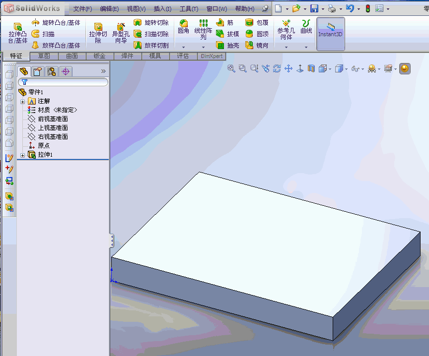

发表于 2007-11-17 09:10:35 | 显示全部楼层 来自: 中国江苏无锡
贴图早有了,见下面动画:
5 r) @7 o* D3 m) _& T. K% _
/ E/ {) Q$ Q3 `' h0 F: ][ 本帖最后由 fushuixiu 于 2007-11-17 09:17 编辑 ]
