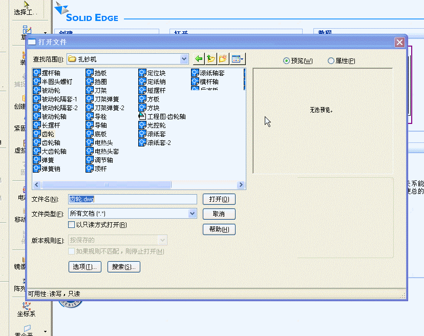

CAD的图纸怎么转成SE的草绘里去

CAD直接导入SE之中
 楼主| 发表于 2007-6-28 09:26:54 | 显示全部楼层 来自: 中国浙江温州
楼上的兄弟,我的意思是在SE里要创建草图怎么插入在CAD里所画的图纸
发表于 2007-6-28 10:27:48 | 显示全部楼层 来自: 中国浙江温州
你的意思是《在SE里要创建草图怎么插入在CAD里所画的图纸》,一句话就是将CAD的话的图插入SE中去拉伸成实体是吗?
 楼主| 发表于 2007-6-28 11:42:10 | 显示全部楼层 来自: 中国浙江温州
兄弟所言及是,是这个意思,不好意思可能是我没表达清楚吧
发表于 2007-6-28 13:04:19 | 显示全部楼层 来自: 中国浙江温州
还是那句话:打补丁4-6后,CAD可以直接导入到SE中去,顺便问一下,你是想在SE中拉伸变位齿轮,对吧!
 楼主| 发表于 2007-6-29 10:03:05 | 显示全部楼层 来自: 中国浙江温州
打补丁4-6后,这句话不太明白,能解释一下吗?我画的不是拉伸变位齿轮,以前会的啊 ,现在给忘了,想问一下怎么做的
发表于 2007-6-29 15:30:21 | 显示全部楼层 来自: 中国浙江温州
SE   Update4-Update-6
发表于 2007-6-29 15:44:21 | 显示全部楼层 来自: 中国浙江温州
传个动话给你,应该明白怎么做了: G8 L- [2 h, R/ M/ l& k
. ~7 D, L" A% j$ g8 ^) n' f/ \2 l( X1 m   11-03.gif
 楼主| 发表于 2007-6-30 11:41:59 | 显示全部楼层 来自: 中国浙江温州
谢谢!我已经知道怎么做了
发表于 2007-6-30 15:35:12 | 显示全部楼层 来自: 中国浙江温州
此问题已解决
发表于 2007-7-19 15:33:23 | 显示全部楼层 来自: 中国山东淄博
首次使用需要在选项里改设计的单位为mm
