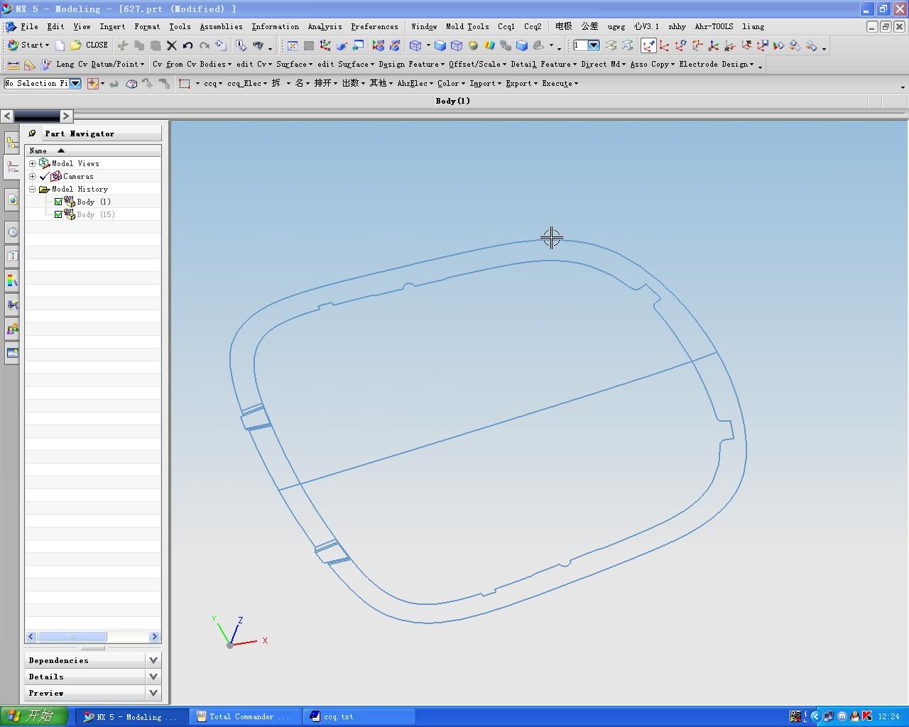

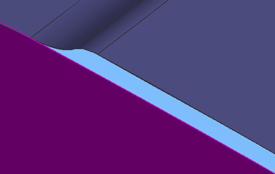

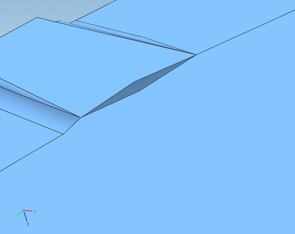

发表于 2007-6-27 08:54:37 | 显示全部楼层 |阅读模式 来自: 中国上海
缝合前8 V5 v- S$ N7 i0 ^! i$ H+ ]
" R1 q4 F6 \0 M! M" B, |6 e8 B
22.jpg 8 f0 A1 _$ D1 h" f7 m$ a, h+ J
0 |6 T5 }- e* n, z: p7 @
! ?9 ~; l/ [( a7 P缝合后成烂面1 `2 G8 g) u: u8 u+ o6 W! c: h; T6 p4 U
  C4 l3 i0 `, _( e& ?( F- J* ^6 n

发表于 2007-6-27 10:24:09 | 显示全部楼层 来自: 中国云南曲靖
你再调整一下缝合公差,应该是缝合公差有问题
发表于 2007-6-27 20:16:19 | 显示全部楼层 来自: 中国上海
不是公差问题,是文件转换造成的,郭冲展教材中详细说过这个问题,一般先扩大曲面再重新修剪可解决
发表于 2007-6-27 20:25:57 | 显示全部楼层 来自: 中国江苏无锡
碰到这样的情况,我一般会重新编辑两个面的边界.
发表于 2007-6-27 21:58:51 | 显示全部楼层 来自: 中国重庆
文件——导出——修复几何体,
: O" i# q( d2 n5 j% A/ T2 t$ [然后打开修复的文件就可以了
发表于 2007-6-28 08:05:02 | 显示全部楼层 来自: LAN
这样的问题,我也经常见到,你看看是不是公差的问题,把设大点有时候可以,有的设小点又可以。
发表于 2007-6-28 08:18:17 | 显示全部楼层 来自: 中国山东日照
不建议调整公差,盲目调大公差之后作出来的面,在后期处理会遇到好多麻烦.甚至产生好多碎片
 楼主| 发表于 2007-6-28 16:11:46 | 显示全部楼层 来自: 中国上海
衷心感谢楼上各位的解答!!

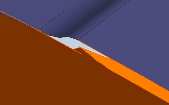

发表于 2008-4-9 12:26:41 | 显示全部楼层 来自: 中国广东深圳
发表于 2008-4-9 12:30:07 | 显示全部楼层 来自: 中国广东深圳
ug5.032      公差 627.jpg 0.02540  ok/ S( h: Q. [/ K6 h, X0 p, t) H; e
% p; A4 v; K0 V2 C; r: p
[ 本帖最后由 ccqfff1 于 2008-4-9 12:32 编辑 ]
