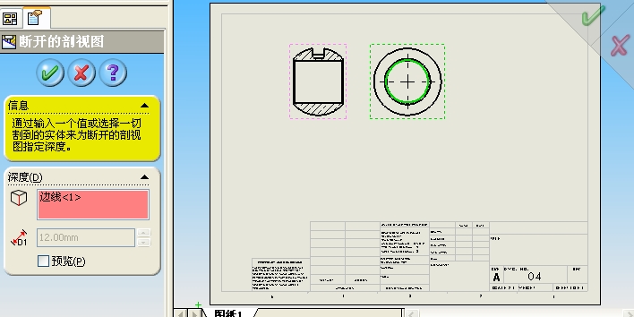

发表于 2007-6-27 16:44:13 | 显示全部楼层 来自: 中国浙江台州
可以使用,断开的剖视图
发表于 2007-6-27 17:40:04 | 显示全部楼层 来自: 中国山东烟台
楼上正解。。。。。。。。
 楼主| 发表于 2007-6-27 17:57:41 | 显示全部楼层 来自: 中国山东济南
非常感谢6楼版主
% K; w  [4 W4 b7 @3 k我怎嘛就没想到呢
$ `2 H) l  J( S  |" Y' p太感谢了
2 n' t2 z: ~, L. k. Y! I明天就和我的学生说
