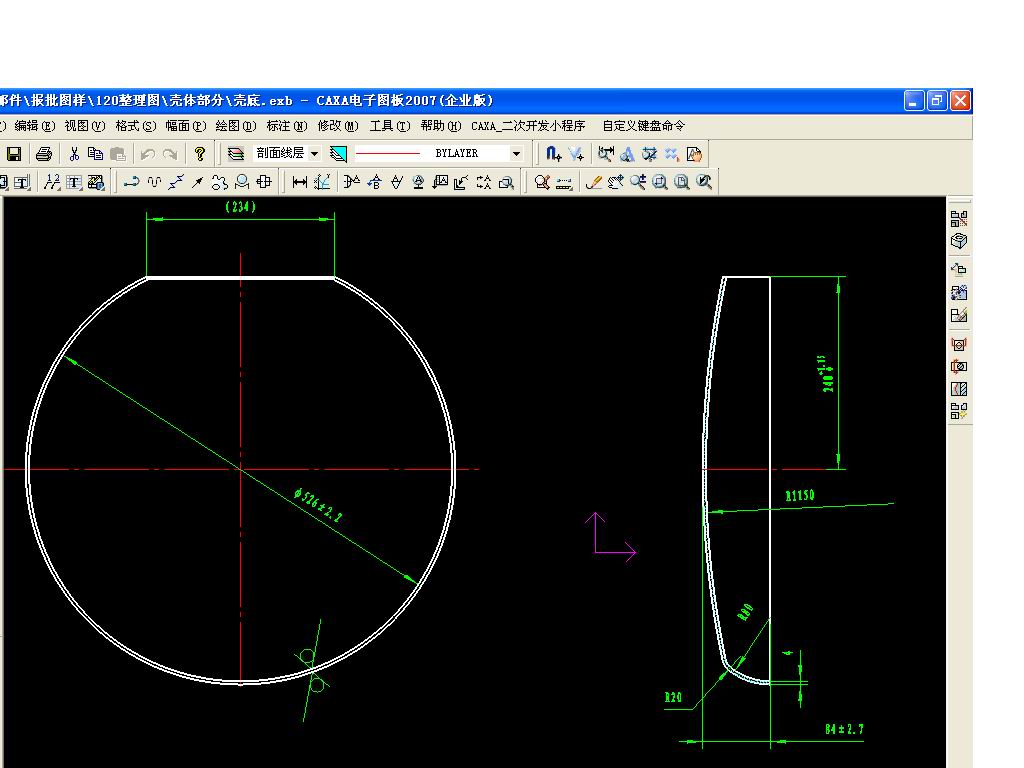

[已解决] 请教如何画出下图中的图形
发表于 2007-6-26 14:46:28 | 显示全部楼层 |阅读模式 来自: 中国天津
百思不得其解啊
 楼主| 发表于 2007-6-26 14:48:32 | 显示全部楼层 来自: 中国天津
我想过用曲面 可是初学
想不出 大家多帮忙吧 :handshake :handshake

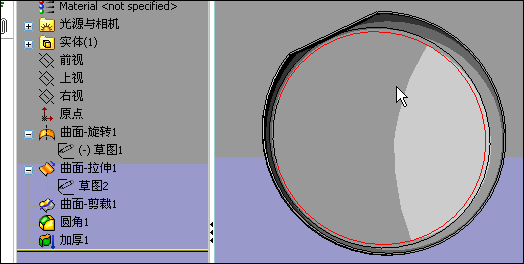

发表于 2007-6-26 15:31:56 | 显示全部楼层 来自: 中国浙江杭州
请看下,不知做对没!
艾飞 + 3 应助
发表于 2007-6-26 15:35:33 | 显示全部楼层 来自: 中国黑龙江鸡西
那不是有半剖图吗?, J6 W' H3 |7 L- e( f7 _, E4 @
先旋转出来,在抽壳,厚度设为4,在切除,去掉上边的那部分
发表于 2007-6-26 17:52:45 | 显示全部楼层 来自: 中国北京
先旋转,然后切除,再抽壳,这样应该就可以了!
发表于 2007-6-26 21:27:52 | 显示全部楼层 来自: 中国浙江宁波
只有是三维转二维转过来的

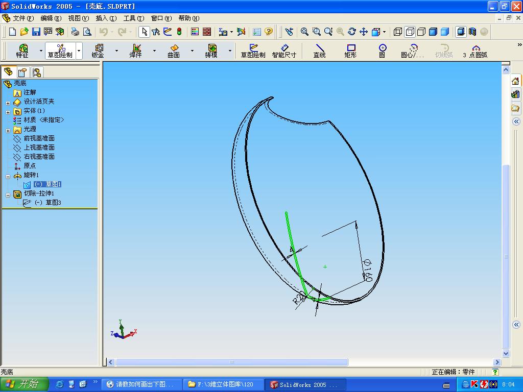

 楼主| 发表于 2007-6-27 08:07:02 | 显示全部楼层 来自: 中国天津
感谢各位阿谢谢各位弟兄
不过3楼的那位曲面仁兄的图我没看太明白,不知可否文字叙述一下
; K) Z0 j. q/ W7 t, E: i* B: p  n' o昨天我也画出来了  不过用的最笨的办法  草图-旋转-切除
; B, Q1 Z/ r& A+ p* ]- v草图太麻烦了  大家看一下
发表于 2007-6-27 08:19:11 | 显示全部楼层 来自: 中国黑龙江鸡西
原帖由 2lodoss 于 2007-6-27 08:07 发表 http://www.3dportal.cn/discuz/images/common/back.gif$ j3 j9 r3 G* y9 D7 c6 p' k7 t
+ t* D, c9 d- C0 f昨天我也画出来了  不过用的最笨的办法  草图-旋转-切除2 J: z' u( C8 ~+ l
草图太麻烦了  大家看一下
2 H" `& s0 D& V7 Z5 o( d
4 B( C1 h- a- N1 I

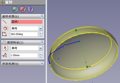

发表于 2007-6-27 08:20:15 | 显示全部楼层 来自: 中国浙江杭州
回复 #7 2lodoss 的帖子
楼主不必要做这样的草图的,有一定厚度的可以用只画一层(里边或外边都行),后在旋转时可以用"薄壁特征",输入你要的厚度就好.
