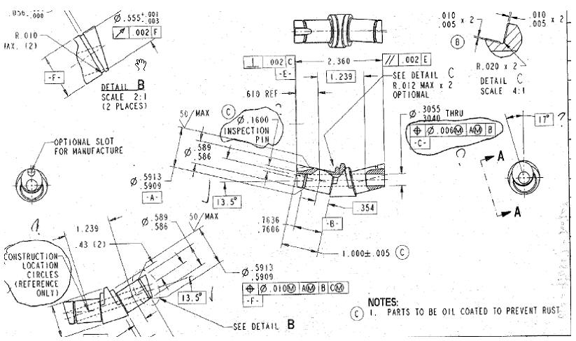

我们公司现在有一款角度偏心轴,其两段轴心互相成13.5度的角度,不知哪位大虾有这方面的加工经验,能与我一起分享,我就先谢谢了!

最好看一下图纸,才能更好的确定加工方法/ a; }3 R8 d7 t
高压柱塞泵里的轴就是角度偏心的,做专用的偏角度车夹具来加工./ E# X( Z/ V) p; i& s3 Y
如果零件很大,可在立车上加工(更省事)

我的图片怎么不能贴上去啊,只好以附件方式带上来了,请管理员帮忙将我的图片贴上吧,以免各位下载耗费流量.

发表于 2007-6-27 21:30:17 | 显示全部楼层 来自: 中国浙江温州
我把楼上的文件贴下图,原文件就不是很清晰,凑合看吧。

 楼主| 发表于 2007-7-2 12:13:14 | 显示全部楼层 来自: 中国浙江宁波
三维技术团队能否给出好的加工方法的建议,不一定要根据我的产品来讲,可以用现成的角度偏心轴的加工案例讲解,谢谢了!

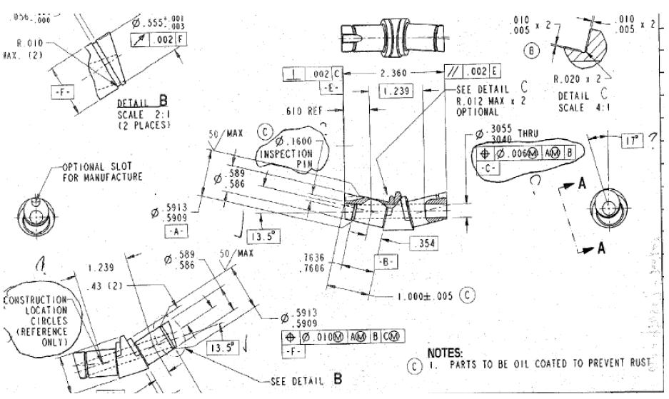

 楼主| 发表于 2007-7-2 14:41:27 | 显示全部楼层 来自: 中国浙江宁波
jpegjpeg
原文件资料在上传一次,这次清楚一点了.
发表于 2007-7-2 21:18:38 | 显示全部楼层 来自: 中国湖北宜昌
可在镗床加工,在工作台上装一个旋转工作台,将工件装在旋转工作台上,用镗床刀架进行外圆加工,旋转图定角度加工另一外圆.
发表于 2007-7-3 13:07:16 | 显示全部楼层 来自: 中国江苏常州
车床加工2 n# `" S- r) A4 a$ S, K
用一个大圆盘上加工一个精度高的斜孔,位置精度高的 斜孔,在配合螺丝调紧,车应该没问题的 ,类似的工件我在三轴立式上加工过,应该没问题 的  ,关键是思路
发表于 2007-7-3 14:31:52 | 显示全部楼层 来自: 中国广东韶关
从粗糙度来看,铸造可以满足要求!但形位公差要求必须要加工,建议制作一个夹具!
 楼主| 发表于 2007-7-4 08:09:38 | 显示全部楼层 来自: 中国浙江宁波
关键是两端之间互成夹角17度,不知道怎样实现加工啊?
