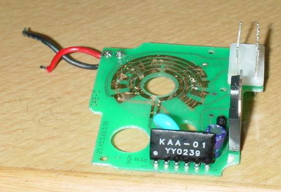

谁用过这个元件呀?是什么功能呀?相似的也可以!~

湿敏电阻。任何录像机上都有。湿度越大阻值越大。录像机上用的常态为1k左右。

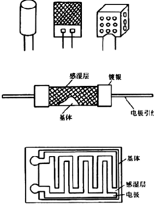

湿敏电阻器是一种对环境温度敏感的元件,它的电阻值能随着环境的相对温度变化而变化。 9 J6 D  h; R& R$ G) w

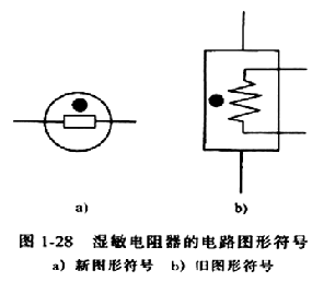

湿敏电阻器在电路中的文字符号用字母“R”或“RS”表示,图1-28是其电路图形符号。 8 Q1 d- k$ h& b$ h  k7 v
27-1.gif : p, f/ w: |3 i1 U  M+ ?
(一)湿敏电阻器的结构特性及应用 ' C/ U8 I) o  d$ p7 B
1.湿敏电阻器的结构特性 $ A5 ~) e4 N6 Z& ]
湿敏电阻器一般由基体、电极和感温层等组成,如图1-29所示。有的湿敏电阻器还设有防尘外壳。9 \+ ^# d9 `# M9 }% U& ?
8 s  r2 }$ i: C  k基体采用聚碳酸酯板、氧化铝、电子陶瓷等不吸水、耐高温的材料制成。 & y* F6 ~7 G: c5 w& F
感湿层为微孔型结构,具有电解质特性。根据感湿层使用的材料和配方不同,它分为正电阻湿度特性(即湿度增大时,电阻值减小)。

排阻或排阻排容,要不是厚膜IC。自己用三用表测量白点公共点对其点电阻一样是排阻或排容,要不是厚膜IC,% L/ \4 k, D2 N& l- f% e: R6 e
我看应该是厚膜集成,排阻没有这种标法.

依我判断:厚膜集成专用电路。
" I9 K$ _+ I* a! N# V% j1 s; N& t8 m你可从电路的外围实际连接分析,就可知器件大致功能。

我看不像湿敏电阻,型号好像不对。而且湿敏电阻也用不着这么多脚。

这个器件不是热敏电阻和湿敏电阻
  `% m3 R; v1 p/ l/ v而它是一个电源电路中的厚膜集成电路,5 P' p! a+ C5 I
在现有电视等系列家电产品中一般采用厚膜集成电路,它有很好的电源电压的稳定性和消除干扰电磁波等
